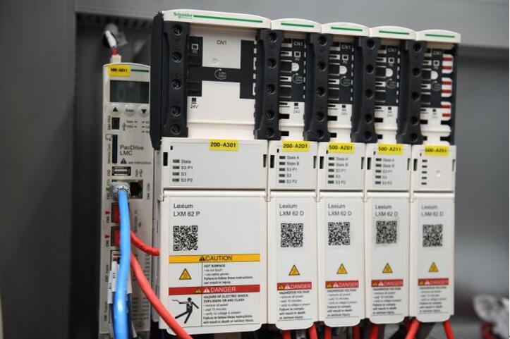

施耐德电气在包装领域具有丰富的经验,其PacDrive3高性能运动控制器的软件中具有融合了包装行业精深知识的功能块,就像是提前搭好的积木组,避免了客户重复“造轮子”的工作,有利于缩短新设备的调试时间,帮助客户节省50%以上的开发时间。
2
施耐德电气PacDrive3高性能运动控制器有效节约了达意隆的开发时间
在“2018中国国际酒、饮料制造技术及设备展览会(CBB 2018)”上,达意隆首台吹贴灌旋一体机(48000瓶/小时)惊艳亮相,并凭借着过硬的实力一举拿下多个订单。对最终客户而言,该设备可以帮助它们减少至少300-500米的输送带和1名操作人员,而且因为省去了输送链道里的电机等设备,还能进一步降低能耗。
除了一体化设计,最终用户还对包装机械制造商提出了更多的要求。比如,客户希望一套设备可以生产多种包装,兼容圆瓶、方瓶、椭圆瓶,支持不干胶、热熔胶、冷胶,所以达意隆必须研发更具柔性化的新设备;再比如,随着制造业招新人的难度越来越高,一些基础性操作工作完全可以依靠机器自动完成,这就要求达意隆不断提升设备的智能化水平,做到一键启动,快速调整……而无论面对何种市场需求,施耐德电气都是达意隆加速研发的“助推器”。
达意隆包装事业部技术总监王井胜表示:“施耐德电气的伺服控制系统有着丰富的函数功能库,采用模板设计,集成了施耐德电气行业专家的集体智慧,只需要知道生产工艺曲线,就能够非常容易地扩展新的伺服轴,因而可以极大节省新设备的研发和调试时间。得益于此,我们新机型控制部分的研发和调试时间从过去的2-3个月缩短到了如今的1个月以内。”

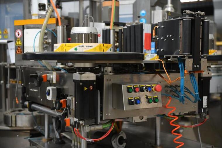

组合式不干胶贴标机通常由两到四个标站组成,可实现一个瓶子贴多张标签,此前,该设备要依靠从德国或意大利进口,国内没有厂商能够生产类似的机型。这是因为生产该设备有三大必须克服的技术难点:其一,不干胶标站要在高速运作的情况下实现间隙送标,因此对送标伺服电机的控制要求非常高;其二,该机型要能够实现不停机自动换标;其三,该机型还要解决圆瓶以及异形瓶(正方瓶,长方瓶,椭圆瓶)的定位贴标问题,并且控制精度要求在±0.5mm的范围内。
在面对国外客户于订单中提出的这些技术要求时,达意隆曾一度认为无法达到而几欲放弃,然而,在和施耐德电气的专家进行充分沟通后,其给出的答复却是施耐德电气的运动控制系统100%可以满足客户需求,这无疑让达意隆吃下了一颗“定心丸”。
随后,双方通力合作,共同克服重重难关。贴标机瓶拖自转采用施耐德电气ILM62一体化伺服控制,可实现定位旋转及与送标同步,瓶子检测则根据瓶型和设备速度采用传感器或相机定位,最终实现了国内产品在该领域的创新。目前,该项目的厂内调试结果已经获得最终客户的高度认可,只待客户现场的进一步安装调试工作。
除此之外,基于施耐德电气稳定、可靠、高性能的硬件产品,达意隆的热熔胶贴标机速度从原来的28000瓶/小时提升至54000瓶/小时,不干胶贴标机及吹瓶机速度也分别提升了80%以上。
