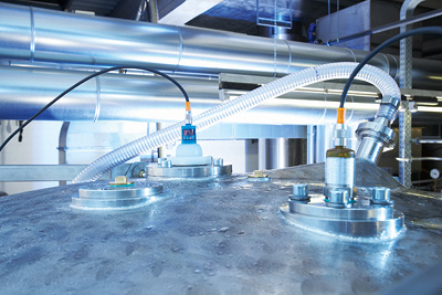

液位控制开关LFV200 - 液体溢出、容器空运行和液泵保护等液位控制的最佳解决方案
    LFV200其重复精度可达到1mm。对容器达到最大填充量,反馈充满信息,用来防止超量罐装;反馈空信息用来防止液体排空而继续运行,转换为要求再填充的信号;空转信息则可利于保护液泵等填充液位。LFV200无磨损,无需维护。

    由于LFV200能够可靠测量所有密度大于0.7g/立方米的液体,因此其应用领域几乎无任何限制。LFV200的粗糙度Ra<0.8μm,使其能达到最佳的、无限制的纯净度,即便是在卫生要求极高的相关应用中也是如此。
    几乎所有贮罐填充液位检测都是十分重要的,同样也必须早期检测空运行的管道以便保护管道所连接的液泵。
  • 可应用所有液体包括容易被忽略的具备流体性质的所有液体
  • 最高最低液位的控制
  • 液体输送管道的保护等
