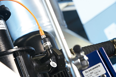

    PBT 是一款通用型电子压力变送器,可用于一般工业应用中液体或气体介质的压力测量。在加工模具、控制系统、液压、气动系统等标准应用中均可选用SICK PBT 压力变送器,它具有多种配置,可完美匹配用户的个性化需求。精确稳定的测量技术,紧凑的尺寸以及简单快捷的安装使 PBT 成为一款独一无二、真正的全能型产品。
技术
    PBT 电子式压力变送器的特点在于其精确稳定的压力测量技术,以及极高的过压安全性。根据测量范围可以选用压阻传感器或金属薄膜传感器。PBT接触介质部件使用高等级不锈钢制成,因此适用于各种流体或气体,甚至腐蚀性介质。模拟量输出可发送与所加压强成比例的电流或电压信号。
