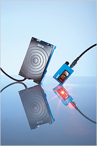

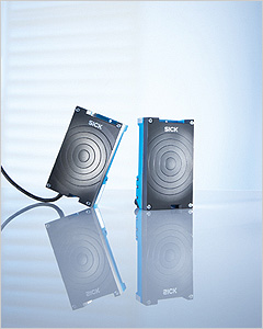

  • 符合ISO/IEC 15693标准的RFID阅读器
  • 阅读器集成天线,读写范围达到160毫米
  • 支持RS232,RS422/485的串口通信方式
  • 内部集成了CAN,以太网
  • 可通过外置的网关支持Profibus协议
  • 与CLV6xx系列使用同样的平台:配件,连接组件和操作软件等,通用性强

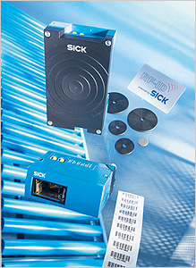

    紧凑型读写单元设计,内置读写天线,在13.56MHz频率下保持极高的传输率,支持以太网网络及Profibus通信等特性,使得SICK最新的RFID读写设备RFH620成为了物流行业最理想的自动识别系统解决方案。RFH620系统还提供了最大的可靠性及安全性---系统的设计除遵循ISO/IEC-15693标准以外,还符合欧洲电气要求CE标准及美国FCC标准。
    高频技术的使用确保了极高的传输率,读写范围达到160毫米,高速的信号及数据处理能力提供了高达每秒3米的输送速度的支持,以上这些特性使得SICK的RFH620成为了内部闭环目标追踪系统的最理想解决方案。此外,RFH620不但具有参数化设定,高集成度,免维护和操作简单等特性,而且与来自SICK公司的其他自动识别产品使用同一平台,为集成商和用户提供了同样友好且熟悉的人机界面。
