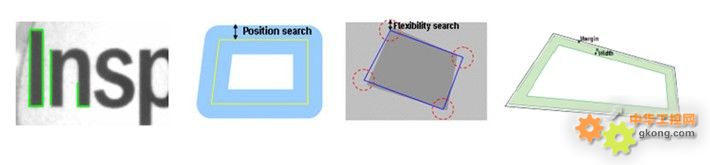

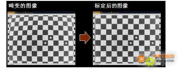

n         新工具--标定工具:能有效修正因镜头及安装角度等因素所产生的图像畸变。
n         新工具--多边形工具:边缘位置及边缘缺陷检查。

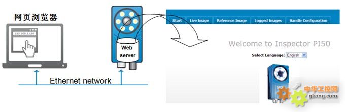

n         新功能--支持网页浏览器:监控检查结果。

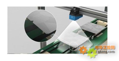

■太阳能硅片边缘缺陷检查
