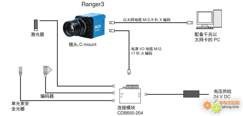

  3 方案选型
  应用SICK M30芯片的Ranger3及Ruler3120,高速高精度:X像素数高达2560,扫描帧率高达46kHz(ROI模式:128rows)
  分体式相机Ranger3可根据生产线兼容的板材尺寸灵活匹配不同镜头、光源,设计定制化方案
  一体式相机Ruler3120出厂已标定,方便易用,是集成商快速配置的利器
  4 相机安装图示

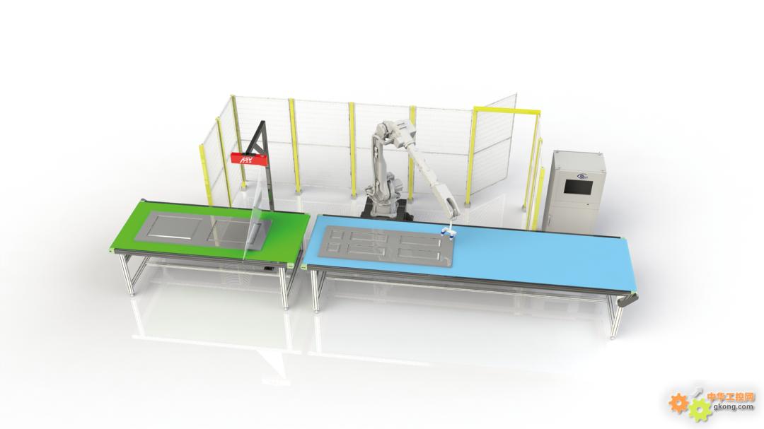

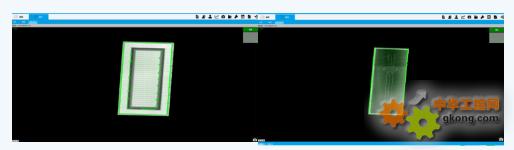

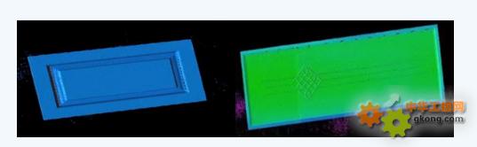

  5 应用图示

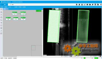

  高精度扫描效果
  高效图像处理能力
  零代码框图式拖拽编程
  系统采用模块化框架设计开发,适用于零编程基础人员使用,采用框图拖拽式编程方式,仅需简单的参数设置即可完成复杂的编程项目。
