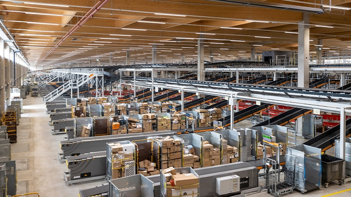

  此外还对建成于 2014 年的物流中心进行了现有设备技术升级。2022 年 8 月,性能强大的新型分拣机首次投入试运行。试运行期间,结合现代化系统对新安装的机器进行了大量测试。毕竟,每小时要处理多达 30,500 个包裹,不能有任何闪失。位于 Allhaming 的包裹物流中心自扩建以来,已经成为奥地利邮政网络中高效率的基地。该中心于 2022 年 10 月正式启用。
  在奥地利邮政的 Allhaming 物流中心,每小时记录数万个包裹并将其送往目的地。
  包裹分拣能力提升两倍
  该基地目前约有 900 名员工。扩建项目总投资额近 8000 万欧元,占地面积 200,000 平方米。其中,四分之一的区域被全新的建筑综合体占据。扩建不仅使包裹分拣能力提升两倍 —— 在可持续性方面同样树立了标杆。场地还为野生蜜蜂提供了灌木、树木和鲜花绿地,为鸟类提供了巢箱和生物池。在新建筑的生物多样性绿化屋顶上还安装了一套峰值输出功率约为 500 千瓦 (kWp) 的光伏系统。建成后,该系统将提供约 1.5 兆瓦峰值 (MWp) 的电力能源,为工厂和电动汽车提供绿色电力。奥地利邮政股份公司首席执行官 Georg Pölzl 博士在揭幕式上强调:“该物流中心是一个更加绿色环保的示范项目”。在确保不对当地交通系统造成负担的同时,建筑综合体将效率作为其设计和运营的核心理念。

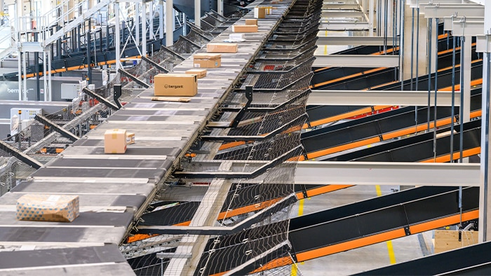

  扩建后的上奥地利州物流中心目前已经成为奥地利邮政的物流枢纽中心,其分拣能力在欧洲也名列前茅。为了实现这一目标,现有的分拣机已升级至新的技术水平 —— 包括 SICK 的高效追踪系统。在高峰时段,Allhaming 每天可以处理境内外多达 330,000 个包裹和 170 万封信。

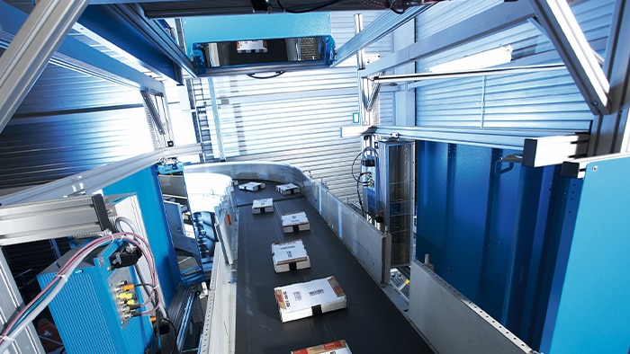

  即使最高输送速度达到 4.5 m/s,其所使用的追踪系统 ICR 890(基于图像的读码器)也可以轻松识别所有常见的 1D / 2D 代码以及邮编。集成摄像头出色的图像质量(至少为 200 dpi)还能用于光学符号识别 (OCR)、视频编码和工业图像处理。系统可以自动拍摄、保存和处理包裹的多面图像。这让急切的收件人在使用邮政 App 时欣喜若狂。如果出现投诉,通过拍照也可以确认包裹上的损伤是否在到达物流中心时就已经出现。这对于亲自将包裹送到物流中心的大客户来说尤为重要。

  Vanderlande 的 Crosssorter 1200 HC 货物载体宽度为 1,200 mm,明显小于 SICK 的 ICR 系统:通过单个摄像头就可以支持最大 1,600 mm 的载体宽度。该系统的另一个优点是采用模块化结构,不仅让奥地利邮政对现有系统升级感兴趣,也使得集成其他传感器技术(如体积测量系统)成为可能。

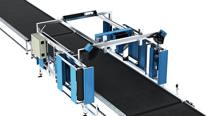

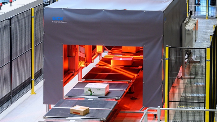

  尺寸测量、称重、扫描
  目前,奥地利邮政在物流中心的选定区域采用了创新型整体解决方案,它可以一次性采集所有相关数据。SICK 的 DWS 系统(尺寸测量、称重、扫描)可以测量包裹,对包裹称重,并扫描粘贴在多个面上的标签。此时采用的是读码器 ICR890。基于激光技术的体积测量系统 (VMS) 提供包裹的尺寸,称重器则采集移动包裹的重量。灵活性十分重要:得益于模块化系统方案,DWS 的未来升级和改装不会有任何阻碍。“一切都配合地天衣无缝。软件 Package Analytics 与硬件包相辅相成,该软件可以监控各个组件,并在仪表板上清晰显示其性能指标”,奥地利邮政物流基础设施技术负责人解释说。
  DWS 系统测量包裹,称量重量,扫描粘贴在多个面上的标签。
