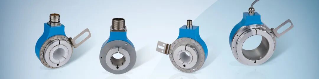

  增量型编码器DGS系列
  DGS90
  SICK 上新,超值刷新。

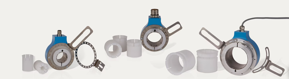

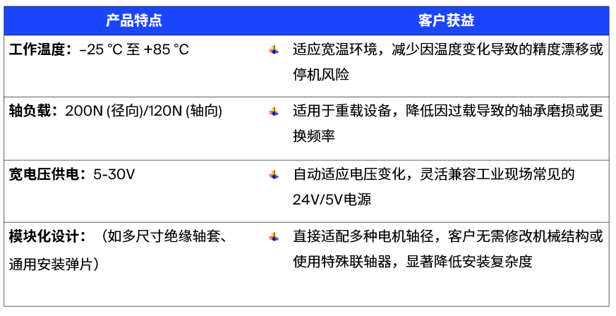

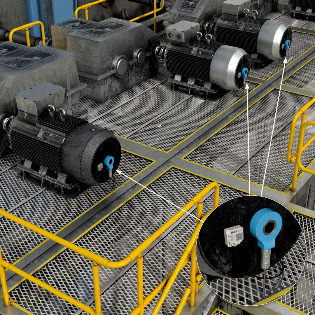

  西克大孔径增量型编码器DGS系列再添新成员——DGS90,以65mm超大空心轴规格强势登场,较DGS80的30mm/42mm实现显著扩展,适配更广轴径需求。创新采用减径环与安装弹片组合设计,支持各种机械规格灵活适配,无需定制即可实现快速稳固安装,显著提升现场集成效率。延续DGS系列卓越品质,DGS90在恶劣环境下仍能提供高精度、低延迟的增量信号输出,赋能工业自动化、重型机械、起重设备等领域,助力客户轻松实现高精度测量与智能化升级。
  超大轴径(最大至65mm)‌ → 覆盖更广应用场景
  ‌丰富的弹片连接方式‌ → 简化安装流程
  ‌通用线缆接口‌ → 即插即用设计
  ‌隔离式轴套适配器‌ → 延长编码器使用寿命

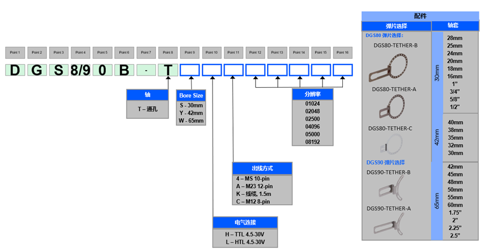

  产品选型与配件
  DGS系列产品拥有相对统一简洁的型号,通过丰富的配件组合,实现多样化的、可满足客户现场各类需求的功能组合和搭配。

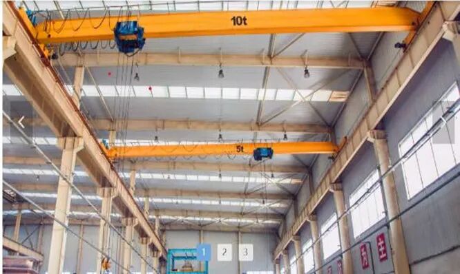

  起重行业:起重机中电机驱动升降机构,需要编码器来提供反馈监视速度
  钢铁行业:控制轧钢机架的电机以及钢棒通过轧钢机输送时的速度
  机床行业:压机的高度调整电机带动调节螺杆转动,编码器随轴的转动发出信号
