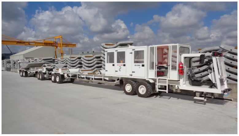

  2023 年底,METALLIANCE 宣布将协助完成四条铁路隧道站点的挖掘工作。为此,该公司研发了创新的橡胶轮胎牵引车组。该牵引车组驾驶室将配备新型障碍物检测系统,旨在为操作人员提供行驶辅助及防撞功能。

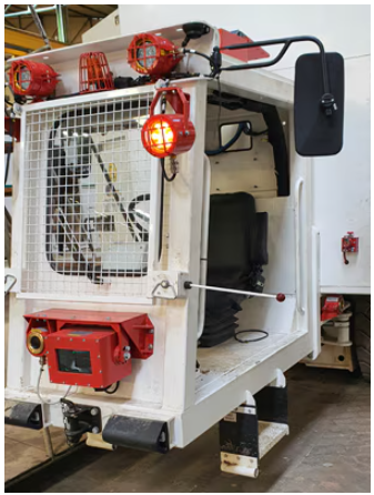

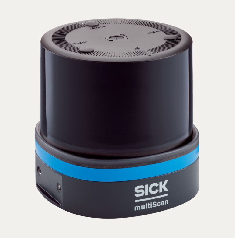

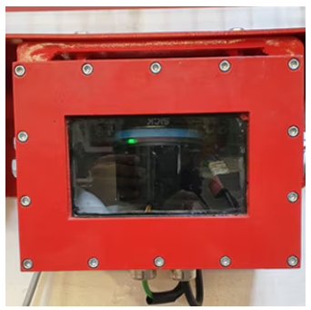

  SICK 推荐使用 multiScan165。该传感器不仅具备足够数量的扫描平面,确保可靠识别障碍物,该特性也使其尤为适合此应用场景。其紧凑结构便于装入玻璃外壳,其抗冲击性则非常适合这种恶劣工作环境。此外,凭借其良好散热性能,无需额外配置冷却系统。基于这些优势,METALLIANCE确选择 multiScan165,并立即开始进行首次行驶测试与信号稳定性评估。
  出色的测量品质与备受青睐的技术
  multiScan100 系列产品的多重回波技术兼顾了测量数据的稳定性与质量,实现了透过外壳玻璃进行可靠检测。该系列产品的优异特性为 METALLIANCE 的未来开拓了多种应用可能。

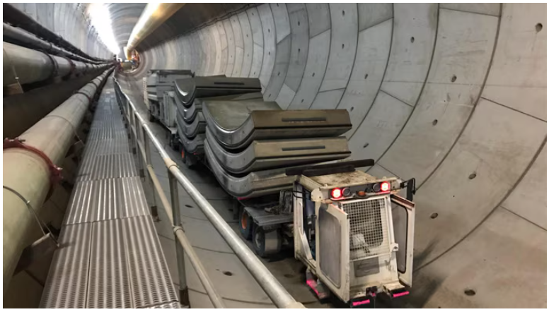

  由于隧道内的驾驶环境非常受限,驾驶员需特别注意大型橡胶轮胎牵引车组及其装载货物的规范操作。为此,所有橡胶轮胎牵引车组均配备防撞系统。
  橡胶轮胎牵引车组的传感器针对其运行环境的严苛条件进行了优化。例如,其能够有效处理由隧道金属结构可能产生的寄生反射干扰。污染检测功能可实时向驾驶员反馈,是否因施工产生的泥渍、飞溅物或灰尘而需要清洁传感器。
  与当前基于图像的解决方案相比,multiScan165 提供了更大的工作范围和检测范围。凭借更优异的障碍物识别能力,机器可实现更高速度运行。
