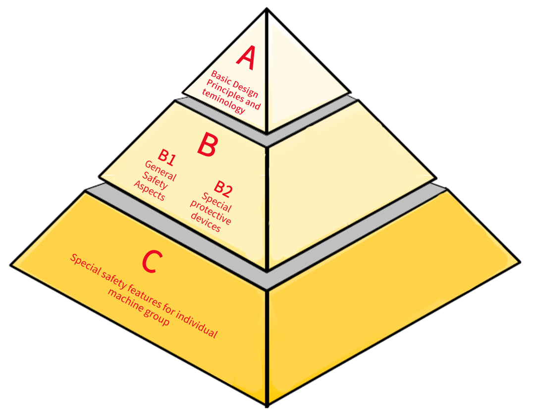

  安全体系结构图
  A 类标准:设计和建造机器需遵循的基本原理。
  如ISO 12100:机械安全——基本概念风险评估及风险降低等;
  B 类标准:定义安全相关参数的标准值。
  如ISO 13854 最小间隙人身挤压, ISO 14118防止意外启动;
  C 类标准:定义安全相关参数的标准值。
  如ISO 10218-2:机器系统及集成,ISO 16092:压机设备等……
  安全标准体系内容举例

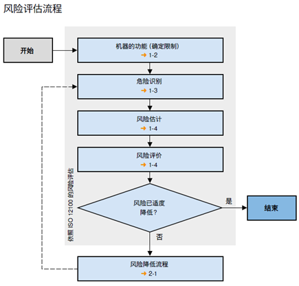

  在了解了安全标准及其作用后,我们需要知道如何合理的使用安全标准,以最大程度的优化安全“投入汇报比”。通过对ISO 12100等标准的学习研究和西克近80年的安全领域工程经验汇总,提炼如下简易版的设备安全方法论:
  a)使用相关的安全标准对设备图纸进行前期评估,提前识别风险点,避免无效返工;
  b)结合安全标准技术设计对识别的风险点,进行安全设计以减少或消除风险,并进行安全等级和停机距离等初步安全验证;
  c)识别盲区等残余风险,进行进一步完善和风险降低;
  d)实施落地并制定检查清单进行验证。

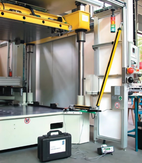

  验证和确认
  为了缩小“理想”和“现实”的差距,需要不断的进行验证测试。我们依据设备安全标准的验证要求和严谨的欧洲检验体系,针对安全场景制定了详细的检查清单,包括像盲区、安全复位逻辑和控制程序安全等。以及采购了高精度的测量仪器,对设备的安全距离进行检测验证,杜绝风险漏洞。

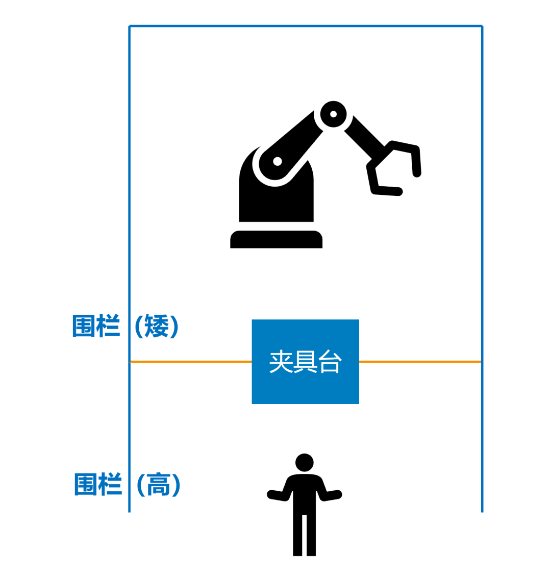

  车厂上件口生产工艺与安全风险
  工艺操作:操作人员拿取工件进入工位内部,放到夹具台上, 然后退出工位。机器人过来取件。
  安全风险:操作过程中,机器人运动并与人产生碰撞,对操作工造成伤害。

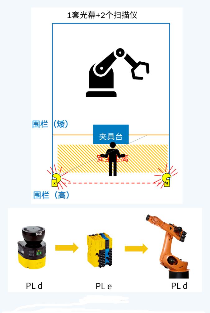

  车厂上件口安全方案
  由于操作人员可以站在安全光幕和夹具台之间的间隙,所以此时光幕自动复位后,机器人运动对人也会产生伤害,所以对间隙需要增加额外的检测装置,比如安全扫描仪,以防止机器人非安全启动。
  由于安全扫描仪是基于光反射原理,部分情况会被夹具台遮挡,存在盲区,所以追加多个扫描仪进行防护
