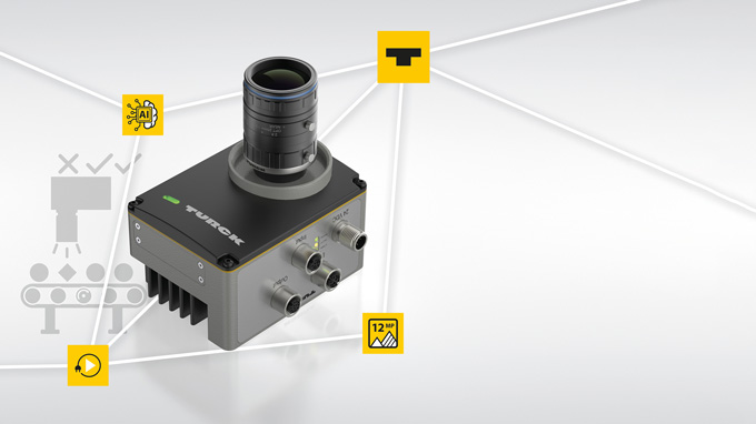

  生产线的实时视觉相机:配备强大 AI 工具的 AI 相机 TIV(图尔克智能视觉产品),用于高要求任务
  图尔克的智能视觉(TIV)产品将人工智能稳定、灵活且快速的直接引入生产线
  凭借新的人工智能相机TIV,图尔克将在工业图像处理领域带来示范式转变:无需复杂的编程,只需通过几个样本图像训练智能相机即可。TIV(图尔克智能视觉相机)能够独立学习模式和差异,并可靠地识别好坏零件或不同类别。神经网络的训练和执行直接在相机上进行,辅以强大的1200万像素全局快门传感器(Sony Pregius S,第4代)和配备4GB内存的NVIDIA Jetson Nano GPU。图像处理在设备上实时运行。
  您的获益
  •无需编程即可快速调试
  •IP67独立运行,无需额外边缘硬件
  •实时结果,通过可转移网络扩展
  灵活高效,实用便捷
  TIV12MG-Q110N 配备了四个预装的 AI 应用程序——差异检查、分类器、检测器和代码扫描,涵盖关键的工业图像处理任务:从完整性检查和分类到物体检测以及一维/二维代码识别。该摄像头能够单独识别和评估测试区域,直接向 PLC 或 IT 系统提供坐标、可信度分数和合格/不合格信号。得益于 C 接口连接,可灵活使用标准镜头;可选的保护管将系统防护等级提升至 IP67。整个控制系统、照明技术、传感器和电源均为分散式且坚固耐用——非常适合直接在生产线使用。
  与TAS的无缝集成
  通过网页浏览器即可直观操作。集成到图尔克自动化套件(TAS)中,可便于设备管理,并融入数字化维护和监控流程。可以使用用于电源、网络、触发和I/O的M12连接,使相机能够灵活集成到现有系统中。本地操作、可转移的数据集和神经网络使得无需额外的边缘硬件或许可费用即可实现可扩展的部署。
  行业
  •仓内物流和包装
  •装配与制造
  •分拣和识别应用
  关键功能
  •差异检查(通过ROIs进行目标/实际对比)
  •分类器与检测器(分类、检测,包括坐标和置信度评分)
  •代码扫描(1D/2D,类型/位置/内容),可与检测器结合使用
  •强大的12MP传感器,NVIDIA Jetson Nano,C-接口,M12连接
