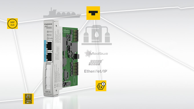

  excom I/O系统的Zone1以太网网关可在现有工厂中实现基于数据的监控和流程优化
  图尔克新推出了用于excom 系统的本安以太网网关GEN-2G,使其成为首家将本质安全的铜基以太网引入ATEX Zone 1的制造商。
  图尔克推出了一种用于潜在危险区域的全新以太网通信解决方案。GEN-2G多协议网关可在ATEX Zone 1中实现连续的、本质安全的铜基以太网通信。新的解决方案对现有危险2区GEN-3G以太网通信进行了拓展,现在也可以在危险1区轻松地将Profibus DP转换为以太网通信,而无需对I/O和传感器级别进行更换。
  安装简便,系统布局一致
  非危险区域和危险区域之间的通信采用图尔克的FOCEN11Ex-2G和FOCEN11-3G介质转换器,介质转换器之间用多模光纤连接--距离可达2500米。
  您的获益
  •具有成本效益,可以和现有的I/O模块一起使用
  •快速、容易地集成到现有的excom系统安装使用
  •通过标准协议进行透明通信
  •通过IIoT、监控和诊断的并行数据通信
  •通过不同冗余理念实现系统高可用性
  从这一点来看,多个excom站可以通过1区的铜制电缆本质安全地集成在一起。这打破了常规的、高成本的站与站之间通过点对点的安装方式。GEN-2G多协议网关允许在运行过程中热插拔,无需额外的防爆措施。有了GEN-2G,现有的excom系统也可以快速、经济地转换为以太网通信,保证系统可持续性。
  全球及海事认证
  GEN-2G取得了国际认证,如ATEX, IECEx, CCC以及海事认证(DNV, BV, LR, ABS, KR),扩大了系统的应用范围。该解决方案可以轻松连接传感器和执行器,并集成了HART数据,便于故障诊断和工业物联网应用。由于excom家族在危险区域有系统整体防爆认证,因此使用后不需要再次重新申请整体防爆认证;这可以由用户自行完成。
  行业
  •石化,油气行业
  •造船
  •生物制药
  •氢能源
  •电池生产线
  关键功能
  •防爆1区本安以太网
  •多协议网关,支持Profinet, EtherNet/IP, Modbus TCP
  •网络冗余
  •热插拔:在防爆区域带电插拔
  •长距离通信:采用FOC介质转换器通信距离可达2500米
