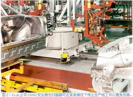

 在工厂“旅游”中,总是有很多东西需要学习,包括如何不让你的脑袋越过安全警戒线等。 导游刚刚警告完一个旅游团不要太靠近抓-放机器人的安全传感器,但仿佛是出于暗示,有人将脑袋伸进安全光幕以便能更近地观看机器运行过程,此时传感器马上切断电源以防机器伤人,从而进行了一次完美的安全操作演示。操作员对他不得不重新启动生产线似乎有些恼火,而这名恶作剧者看起来也似乎有些窘迫,但旅游团的其他成员则似乎很高兴能亲眼目睹光幕是如何来帮助避免机器伤人这一精彩的一幕。 相关文章:Siemens成立集成安全技术中心 Siemens Energy & Automation已在北美成立集成安全技术中心,来帮助客户满足不断变化的工业标准及不断增长的安全需求。其最初目标市场包括汽车、食品饮料、消费类产品、材料处理、包装及冶金等。Siemens此项计划,旨在提高其集成安全技术水平以及能为北美制造商提供更好的服务。 领导Siemens在北美集成安全业务的负责人J.B. Titus说,这一战略性计划得到了Siemens在德国、加拿大及墨西哥的分支机构及业务单位的大力支持。“工程师及决策者们正在利用我们最新通过认证的安全技术所提供的成本节省、生产力提高及更高效率与更长运行时间的优势,而这些技术也是Siemens‘全集成自动化’技术的一个重要组成部分。对于工程师们来说,他们现在更容易在任何一家工厂实施和维护安全”。 Siemens在欧洲开发的总线(工业网络)设计、诊断及编程技术,现在已能通过Siemens在北美的销售及业务拓展人员以及应用工程师来提供,Titus解释说。 “成本节省源自于更短的宕机时间,而且由于不再需要技术人员去拽线及进行逐点检查”,Titus解释说,“因此他们能通过电缆来实现电子关机功能,且能充分利用已成为总线技术一部分的内置诊断技术的优势”。Titus称,Siemens是全球唯一拥有经过认证及注册的故障保护自动化解决方案的公司。 相关更多信息,请访问下列网站或进入:www.cechinamag/freeinfo输入咨询编号查询 Idec www.idec.com 210 Omron Electronics www.omron.com/oei 211 Rockwell Automation www.rockwell.com 212 Schneider Electric www.schneiderelectric.com 213 Scientific Technologies Inc. www.sti.com 214 Siemens Energy & Automation www.sea.siemens.com/safety 215 |
