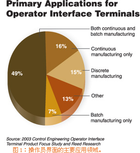

  根据调查,使用这些设备的方式似乎没有多少变化,这与去年调查的结果很接近。其中最多的(占49%)是将OI同时用于连续及批制造;其次是只用于连续制造(占16%),比去年同期下降3%,而且也是过去12个月中仅有的明显变化;紧随其后是用于离散制造(占15%),用于批制造的占7%,另有13%的人选择“其他”来作为其主要的OI终端应用。
