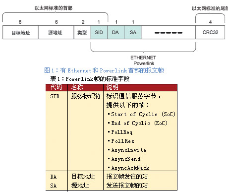

  ETHERNET Powerlink的数据报文帧是在以太网的数据报文帧基础上略作改动,其L/T字段的值>1500,这是一个保留的EtherTypeⅡ,用于唯一地识别Powerlink的数据帧。
  具体的ETHERNET Powerlink数据报文帧见图1,其说明见表1。
按此在新窗口浏览图片
  对100Mbps的快速以太网,最短的报文帧其数据字段为46个净字节(即使没有数据传送),包括额外开销为84个字节,传送时间为6.7祍。最长的报文帧,其数据字段为1488个净字节(总字节1538),传送时间为123祍。
  MAC(介质访问控制),ETHERNET Powerlink站的以太网地址,其首5个字节是常数,即00-60-65-00-49,第6个字节是站号,正确的站地址必须在网络设备上设定,其中管理站的地址必须是0,控制站的地址为1到253。254和255保留作为网络上的配置和服务之用。

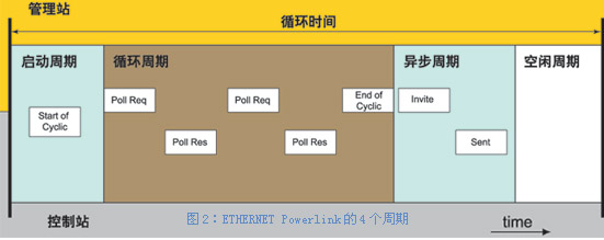

  通信关系 ETHERNET Powerlink使用一个等时同步的时间槽以分配发送数据的授权,这可避免数据在网络上发生冲突。在网络上,只能指定一个站作为管理站(如需要,可配置冗余的管理站),它为所有在网络上的其他站(控制站)建立一个配置表和分配时间槽,只有管理站能接收和发送数据,其他站只是在管理站的授权下才能发送数据。管理站通过PollRequest帧循环地按配置表访问各控制站。控制站是被动的总线节点,PollRequest帧只能由对应地址的被控站所接收,然后该控制站以PollResponse帧响应并作为广播报文发送。该报文允许网络上所有其他的站监控接收,这种关系称为出版者/订阅者的通信关系。
  循环周期 ETHERNET Powerlink在一个固定的时间间隔内循环地在站与站之间交换数据,循环时间由工程技术人员通过有关软件设定,一个服务循环有启动、循环、异步和空闲4个周期,具体说明如下:
  启动周期:发送Start-of-Cyclic帧,准备好必要的数据。
  异步周期:发送End-of-Cyclic帧和起始非循环的通信,如有控制站需要发送异步帧(非时间苛求的数据帧),则它发送一个PollResponse帧给管理站并进行排队,管理站检查异步发送授权的配置表,并按优先级的高低从所有排队的控制站中进行选择(包括它本身),然后发送一个Invite Frame(邀请帧)给该站,该站就可以发送异步报文,这是个点对点的报文。
  空闲周期:在完成异步报文后尚剩余的时间段。在这个时间段,所有网络上的站“等待”下一个循环的开始,这个时间段是个变量,亦可能是0。
  有2种形式的运行,这2种形式可以混合运行。
  1、 管理站作为中央站而控制站是其外围设备,管理站通过PollRequest发送输出数据,每个被控站通过PollRequest发送其本身的输入数据。
  2、 管理站仅作为中央时钟,没有通过PollRequest帧发送数据,网络为分布式智能,数据在网络中的各个控制站之间进行交换。
  4个通信周期在图2中予以说明。
