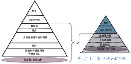

工厂优化是所有组织机构的战略目标之一。全球化竞争迫使工厂不断提高产品质量,降低成品成本、缩短工厂停产时间、提高工厂安全性、缩短产品上市周期,并且增强工厂的灵活性。工厂优化不但能够减少工厂结构(如图1所示)中各类网络、网关和系统的数量,而且可以增强自动化系统和管理信息系统(MIS)之间的信息集成。高性价比的系统建立在标准、大容量、低成本的网络技术基础上。
  采用单个开放和集成化的现场总线取代专用的自动化系统和网络,支持传感器、设备和高速子系统的直接集成,系统结构转变为图1右边的结构。开放的技术标准支持众多供应商的各类可互操作产品。
按此在新窗口浏览图片基金会现场总线--开放、集成化的现场总线结构

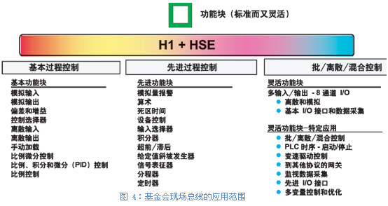

  图4给出基金会现场总线的应用范围。针对基本和先进过程控制应用场合,基金会现场总线列出21种标准功能块,更多的功能块仍在研发中。前面提到的灵活功能块(FFB)是一种针对特定应用场合而设计的功能块,以实现各类控制策略,如监视数据采集、批量控制、PLC时序、锅炉管理、同步驱动和先进I/O接口。FFB采用诸如IEC 61131-3标准的编程工具创建。FFB还可以将其他网络的信息(如传感器总线)传送到基金会现场总线的开放结构中。

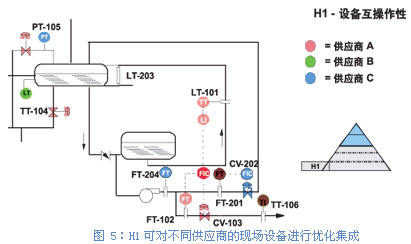

  如图5所示,H1可对不同供应商的现场设备进行优化集成。由于采用功能块、设备描述和通用通信栈技术,无需客户进行软件编程,注册设备可在H1现场总线上实现“即插即用”。
