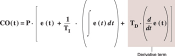

  图1:传统的PID公式通过对误差信号进行微分来计算微分项:e(t) = SP(t) - PV(t),其中PV(t)为t时刻的过程变量,SP(t)是设置值,CO(t)为控制器的全部输出,P、TI及TD 则分别为定义比例、积分及微分项的“整定常数”。

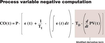

  图2:在此例中,如果设置点仅以步进的方式改变,则微分无论怎样都几乎总是为零,因此可通过对过程变量负增长求导来计算微分作用。

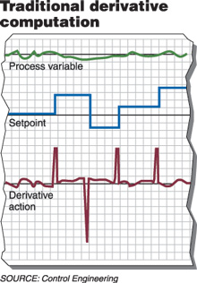

按此在新窗口浏览图片图3:只要设置点突变,从误差信号来计算微分项均将在微分作用中造成尖峰。
  不幸的是,如果微分作用过强,则可能由于减速太快而由其自身引起振荡。这种现象在一些对控制反应非常灵敏的过程控制中(比如电机或机器人等)尤为明显。
  当新设置点使误差发生突变时,微分作用也趋向于使控制器输出中产生明显的“尖峰”或“突跳”,而这迫使控制器无需等待积分或比例作用生效即开始立刻采取校正行动。与只有两项的PI控制器相比,全PID控制器甚至能预测将过程变量保持在新设置点上所需控制量的大小。事实上,当Tayor公司著名的Fulscope控制器首次以全三项推出时,还只将微分项标为“预-作用”。

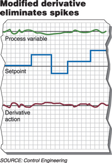

  图4:利用修正后的微分项,可消除设置点改变时微分作用中所出现的尖峰。但如果设置点在步进改变之间波动,则修改后的微分项将产生错误的结果。

  对于此类应用,最好是事先完成所有微分作用,或者从负过程变量(而不是直接从误差)中来计算微分项。如果设置点为常数,则两种计算结果相同;如果设置点仅以步进方式来改变,则除每一步进开始时刻外,两种计算结果仍将一致。过程变量负导数(负微分)将不会在误差微分中造成尖峰,关于此点,请参见“更平滑的微分作用”一图。目前大多数现代控制器都能为经不起“突跳”的应用提供此类选项。
