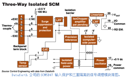

  现代集成电路 (IC) 技术和在微处理器集成电路方面取得的进展使分配遍及整个装置的过程控制功能变得现实且有很好的性价比。这个体系结构是通过将过程控制功能分成多个分部来完成的,这些分部或是由中央系统计算机来管理或是独立运行。
按此在新窗口浏览图片

  ■ 从远端传感器和与其相连的调理模块到接收设备的通路上通常要横跨许多地线节点,从而使它有可能受到不希望有的由接地环路引起的电压的影响。信号调理模块能提供三重隔离(信号、源自现场的激励和源自计算机的电源),从而去除那些由接地环路引起的破坏。

  ■ 带有输入隔离和多极过滤的高级信号调理模块能提供以下保护:在60赫兹下超过85分贝的正常模式抑制;在50~60赫兹下超过160分贝的共用模式抑制;连续的1500Vrms(均方根电压值)共用模式电压;在反相极性下240Vrms连续的差分输入过载;ANSI/IEEE C37.90.1-1989 瞬态保护。
