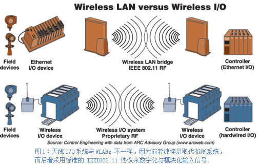

  一些用户目前正在使用的一种最有前途的无线技术是无线输入/输出(I/O),基本上它会先从I/O点上收集4~20 mA的模拟或其他原始信号,然后再将这些数据通过无线电发往中央处理设备,如PC或PLC等。这种方法不使用无线局域网(WLAN)或现场总线,这意味着它的速度较慢且不能公用,但要比基于WLAN的网络更易于实现。这种简单性使得无线I/O更易于使用,同时也意味着无需与现有IT基础设施进行协调。此外,通过无线I/O,用户通常还能节省材料及人力,而且由于无需对WLAN或现场总线进行配置及编程,用户甚至还能节省更多的时间和金钱。
  因此,无线I/O在改造及扩建项目上正变得越来越流行,且经常用来帮助削减开支,据ARC咨询集团Harry Forbes所撰写的一份最新报告称,虽然大多数无线I/O系统目前都用于数据采集,但也曾成功地用于一些闭环控制应用中--尽管有效带宽限制了它们的控制速度。无线I/O可传输模拟及离散传感器信号,虽然只有1~20 Hz,但对于许多控制应用来说已经够用。无线I/O的主要限制是每一个无线I/O点所传送的信号数量有限,因此在I/O点数较多的地方,WLAN更具有吸引力,ARC称。

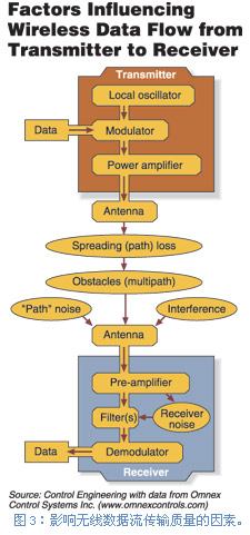

  无线I/O的主要缺点是,与硬连线相比,它更容易受到由障碍物或机器所引起的电噪声及干扰的影响。但用户及标准化组织已经大大缓解了这方面的问题。
  目前,扩频技术通过以下途径解决了很多干扰及安全上的难题,即:先以预定方案在多个信道间分配信号、然后再从明显噪声的同一部分上对信号进行重组或关联。同样,数据包交换被用来更有效地组织信号,以实现速度更快及大批量的信号传输。两种主要的扩频技术一是FHSS(跳频扩频),它通过使两端的收发信机以预定时序进行频率跳变来防止干扰;二是DSSS(直接序列扩频),它通过数字编码(用来识别相互间准备通信的单元)来防止在网络上进行非授权的通信。
按此在新窗口浏览图片但一些用户抱怨说,扩频也并非特别地安全或可靠,因为它所使用的900 MHz至5.4 GHz工业、科学及医学(ISM)频段以及众多无线设备,都未经许可并且在法律上不受干扰保护。因此尽管扩频信号易于截获,但其接收机也更容易出现互调失真、阻塞、去感及其他窄带现象。
  尽管扩频利用被称为过程增益的技术来减少窄带干扰,但一些用户又说,很明显厂商们并不关心这一点,而且扩频信号在最小所需速率上即将功率推到可调整极限。这些扩频速率有时在数据传输速率以下使用,这意味着它们并没有多大的过程增益,而且易受频带内所有干扰的影响。过程增益类似于宽带调频信号的静止效应,且用户需要在实施无线系统以前将它搞清楚。
