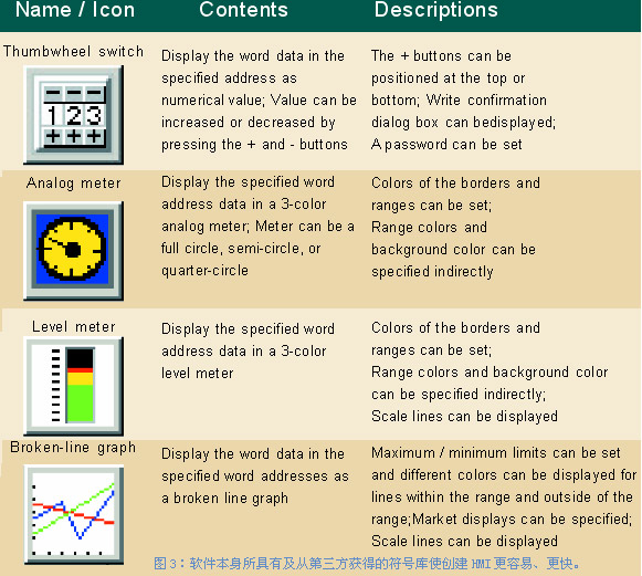

  选择何种方式来创建或加强您的HMI,在很大程度上取决于您个人的偏好及能力,永远都不会有“唯一”的方式。因此有人可能会用VB来创建应用,但需要将OPC用于运行时间通信。简单应用可能只需要现成的配置,但较为精细的系统则可能需要用C++或C#来进行详细的加强。适合于大多数HMI软件、以及可充当添加件的符号库及ActiveX控制,可用来进一步帮助您定制应用。一些供应商还为特定行业提供特定套装软件,半导体及汽车行业就是其中两个很好的例子。

  InTouch软件的SymbolFactory(符号工厂)拥有3000条项目,从简单的管子到熔炉等。而第三方供应商则能提供数千条以上的项目。
