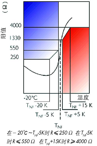

电机在整个驱动环节中是动力的源泉,对于电机的监测与保护至关重要。而电机可能产生的故障如相间短路、对地短路、断相等都和电机的温度有关。在硬件配置上根据不同使用工艺的要求,SEW公司可以为电机配置热敏电阻(TF)、热动开关(TH)、编码器、强制冷却风扇、防雨罩等装置。热敏电阻根据需要又可以选择线性电阻(KTY)和非线性电阻(PTC),根据阻值的变化判断电机的绕组温度。

图1 热敏电阻阻值变化曲线(测量电压≤2.5VDC)
PTC热敏电阻阻值变化如图1所示,SEW公司所提供的变频器具有专门的热敏电阻和热动开关接口对阻值进行监测,当达到触发阻值时变频器根据驱动的工艺要求可以实现报警输出、报警指示、报警停机等不同的动作,并把报警时的包括电压、速度、电流等完整的信息储存下来供用户调用。如果不匹配变频器,则需要单独为热敏电阻配置热保护继电器。

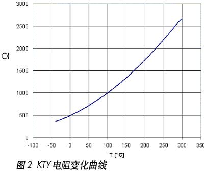

KTY线性热敏电阻的阻值会随电机绕组温度的变化产生接近线性阻值变化的特征,在作为热保护传感器的同时还可以为用户提供诸如PID调节所需要的信息(图2)。
