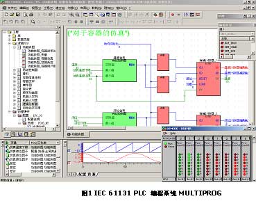

MULTIPROG (见图1) 是一个可以适配和集成到任何控制系统并允许对客户部分做个别修改的 IEC 61131 编程系统。因为系统支持所有5种IEC 61131-3语言,程序员可以根据自己的偏好或者程序的要求,选择任何文本语言(IL和ST)或图形语言(LD、FBD和SFC),来完成它的工作任务。而且,LD、FBD和SFC等语言可以混合出现于同一工作单内,并且,IL、LD和FBD等语言可以相互自由转换。
除了这些IEC语言,MULTIPROG还支持编程语言MSFC(„Machine Sequential Function Chart“),它是SFC语言的一个扩展。它主要用于汽车工业,这里,它将复杂的诊断与容易使用结合了起来,从而极大地提高了设备的可用性。
MULTIPROG基于现代化的32位Windows技术,允许快捷方便的应用程序开发。许多用户证实的特征,如:编辑向导、交叉参考窗口,使得应用程序的编制非常高效。
编辑向导包括所有已定义数据类型、操作符、函数和功能块,可以容易地将其插入到工作单中,只须在相应的项上双击即可。它可用于所有的IEC语言编辑器。
交叉参考窗口提供了一个工程中所包含的所有数据的一个绝好总览,例如:功能块实例或者局部/全局变量,因此,允许快速的、面向I/O的程序生成。
文本编辑器同样集成了一个最先进的软件所具备的所有特征:分割窗口允许同时查看一个程序的不同视图或部分;语法加亮、拖放功能和智能感知特征极大地便利了文本语言的处理。
图形编辑器支持基于网络的编辑和自由编辑,保证了快速容易地生成任何种类的应用程序。在自动布线和拖放功能的帮助下,用户可以得到创建网络所需的全部支持。来自固件库、用户库以及当前工程中的函数和功能块分别用明显不同的颜色表示,使得浏览整个工程非常清楚,一目了然。最后一点,双击用户自定义函数或功能块将直接打开相应的代码。
多种用户界面随意切换:MULTIPROG本身具有德文、英文、法文、简体(GB2312)和繁体(Big5)中文以及日文等语种的用户界面和联机帮助。工程注释和文档工作单等部分可以被导出、翻译成任何国家语言、导回工程,这样可以快速而容易地在一个工程中切换不同国家的语言。而且变量、POU和资源任务等都可以使用中文等各种不同的语言来命名。
丰富的调试功能:MULTIPROG支持全面的调试功能,例如:变量状态、用能量流表示的地址状态、联机修改、强制/覆盖变量、断点、单步、跟踪,以及用逻辑分析器记录变量值。这种方式保证了任何时候都可以得到控制过程的一个清楚的总览。变量可以通过其上下文菜单方便地插入到逻辑分析器和监视窗口,并且因此可直接用于进一步的处理,如:导入或导出配方以及逻辑分析器中的数据。为了测试所产生的程序,一个PLC仿真程序可以由系统自动启动。
