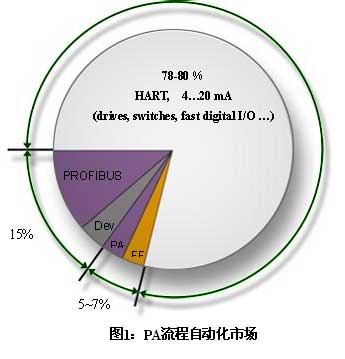

请看下图1:PA流程自动化市场
这张图表是流程自动化行业中各种现场总线应用的比例。多数情况下此表用来说明某种现场总线占有多大多大比例,以证明这种总线的市场业绩。但我们从这张图表中可以看出另外一个问题:在流程自动化行业中,使用各种现场总线连接现场设备应用总和不超过23%,其余是HART、4-20mA、及I/O,共占78%左右。FA的情况我没有找到相关数据,使用现场总线连接的设备可能会比PA行业多一些,但可以肯定,依靠I/O(数字量及模拟量信号)将现场设备连接到控制器的比例还是很高的。这就是我们推广十几年现场总线的结果。而工业以太网目前大部分用于控制器之间的连接,构成车间级网络,真正深入到设备底层的少之又少,在上面类似统计中恐怕根本就见不到。

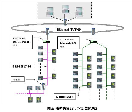

图2是典型的工厂配电监控中MCC(Motor Control Center)、PCC(Power Control Center)监控系统。目前,国产MCC、PCC一般价格在1000~3000元之间,每台设备至少50个字节的通信数据。目前价格在2000元以上的MCC、PCC通常具有PROFIBUS-DP接口,而价格1000元左右的MCC、PCC通常采用低成本的MODBUS/485协议。
在一个实际工厂配电监控项目中,MCC加上PCC一般有200台以上,大工程可以到1000台。采用PROFIBUS网络连接,波特率通常使用187.5K。理论上一条PROFIBUS总线上最多有125个站点,每段最多有32个站点。超过32站点需要中继器来分隔网段。可以计算,对一个500~600台设备的项目,至少需要5条PROFIBUS网络,也就是5个PROFIBUS主站。PROFIBUS网络向上通常需要连接到工厂主控系统骨干网络,如DCS系统的Ethernet-TCP/IP;因此需要PROFIBUS网关功能是:向下有一个或多个(如5个)PROFIBUS主站接口,向上是Ethernet-TCP/IP接口;网关最好是开放的(嵌入式)系统,比如WinCE或Win2000等,用户可以自主开发应用层协议,比如MODBUS/TCP等。
按此在新窗口浏览图片
如果MCC、PCC采用MODBUS/485协议,系统组成成本相对要低;同样需要网关:向上是Ethernet-TCP/IP接口;向下有一个或多个MODBUS/485主站接口。MODBUS连接都采用RS-485,波特率通常使用19.2K。理论上一条MODBUS总线上最多有255个站点,每段最多有32个站点。超过32站点需要中继器来分隔网段。

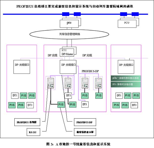

⑵ A市地铁一号线旅客信息和显示系统
A市地铁一号线,在每个地铁站都有若干PIIS(旅客信息和显示系统)、和DTI(停站时分指示器);PIIS用来显示到达本站的下一列车的到达时间、及目的地站名;DTI显示以秒为单位向车站中的司机显示出站时间。
PIIS和DTI均为带有RS-485的通信接口,通信协议是项目规定定义。PIIS和DTI所显示数据均来自PROFIBUS主站(RTU DP Master),因此PIIS和DTI都需要使用PROFIBUS/RS485总线网关连接到PROFIBUS-DP网络上。本项目每个车站有4 块PIIS和2 块DTI,共用6块PB-B-RS485总线桥;16个车站总计使用96块PB-B-RS485总线桥。这可以算是一次较大规模、应用于关键工程中的现场总线网关的应用实例。目前项目以通车近2年,设备、系统运行状态良好。见图3。

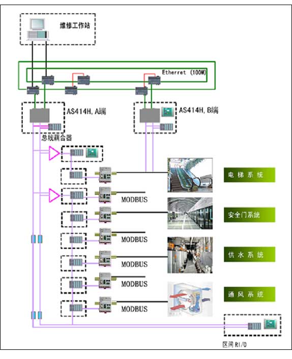

B市地铁五号线的环境与设备监控系统包括16个地下车站的站级子系统、7个地面车站站级子系统、C停车场的站级子系统、D车辆段的站级子系统。该系统对B市地铁五号线23个车站及停车场、车辆段的暖通空调系统、给排水、低压配电与动力照明系统、电梯系统、安全门系统、车站事故照明电源等车站设备进行全面、有效地进行自动化监控及管理;及时、准确的将监视数据上传给综合监控系统,同时接收综合监控系统所下达的模式控制、单点控制等控制指令;确保设备处于安全、可靠、高效、节能的最佳运行状态,从而提供一个舒适的乘车环境。并能在火灾或阻塞等灾害状态下,更好地协调车站设备的运行,充分发挥各种设备应有的作用,保证乘客的安全和设备的正常运行。
地下站的系统结构如下图4(地上站的系统结构类似):系统的车站级网络结构为冗余双环网, A、B两端的冗余PLC与RI/O之间的总线为冗余双总线,系统与现场的第三方通讯设备之间的联接是利用双总线通过Y-LINK下挂的单总线进行联接的。
监控系统所连接的通讯设备有:ISCS、冷水机组(350KW以上)、冷水机组(350KW以下)、消防应急电源EPS、风机ATV变频器、多联分体空调、斜拉桥景观照明、冷却塔变频器、火灾自动报警系统(FAS)、轮椅升降台、无机房电梯、自动人行道、6M以下自动扶梯、6M以上自动扶梯、UPS、振动检测模块。
监控系统与现场设备第三方通讯接口形式有: RS485-ASCII、LONWORKS、MODBUS-RTU、Profibus-DP。所有第三方现场设备都要连接到PROFIBUS-DP上,因此需要使用PROFIBUS/MODBUS、PROFIBUS/ LONWORKS及PROFIBUS到自定义协议的通信网关来实现连接。
