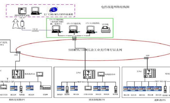

新型控制系统设计将原CP1,CP2,CP3控制系统全部淘汰,采用西门子公司S7系列PLC与分布式远程I/O控制系统。同时应用工业以太网与监控机通讯,另外为增加网络传输速度与稳定性,远距离通讯采用光纤进行传送。整个车间的控制和管理系统网络结构共分为2层,即设备控制层和监控管理层,其示意图见下图所示的《网络结构图》。

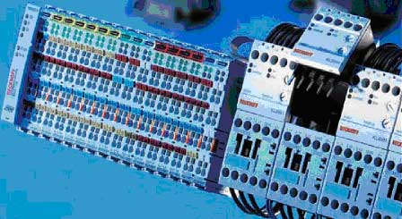

三、Beckhoff现场总线端子简介
德国倍福(BECKHOFF)公司是德国一家专业的自动化公司。其主要产品包括现场总线端子、高性能的工业计算机和控制面板及控制软件。
BECKHOFF公司的现场总线端子可支持目前市场上几乎所有的现场总线。高性能的各种总线端子可满足不同现场信号的要求,特别是其新推出的电机启动器端子KL8001,安装西门子的3RT10系列接触器构成全新的高性能电机启动器,可对5.5KW以下的电机实现完全的控制。它不仅具有其它电机启动器的由总线控制电机启动、停止和返回电机状态的功能,而且对电机具有很强的诊断、检测和保护功能。
BECKHOFF现场总线端子的主要特点是性价比高、质量可靠、结构紧凑、坚固耐用,而且安装和接线非常方便。

通过总线的方式不仅实现电机的正反转和最大限度的保护,而且对电机的运行状态一目了然。由德国倍福公司的电源端子KL8001和西门子公司的3RT10系列接触器组成高性能的电机启动器,通过KS2000软件对KL8001进行参数设定。另外KL8001所测的参数都有其实际意义,每个参数都反映的是电机的运行状况或现场设备的运行情况。

采用德国倍福总线系统的分布式I/O机箱,作为电控柜的基层控制站,安装于现场。I/O控制站与PLC之间通过PROFIBUS-DP现场总线相连,每个分布式I/O 机箱控制电机5-7台(包括双向电机,变频器等),开入/开出或模入/模出点20-24个,在机箱内配各种电源保护开关、空气开关、软启动器等。
按此在新窗口浏览图片
系统采用分布式I/O机箱结构后,主控柜只需配电柜和PLC柜,主配电柜提供分布式机箱所需380V三相交流动力线(每箱按40A)、220VAC电源(每箱按2A)和24VDC电源。配电柜上设主电源开关,急停开关及指示灯等,PLC柜配S7-400 PLC机架和人机操作界面--CP65系列平板工控机操作员显示终端。

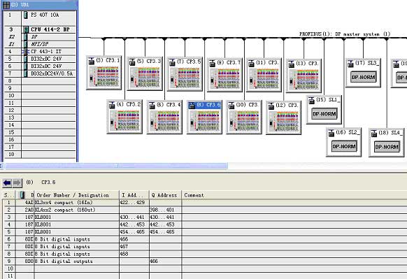

4.2.3 在STEP7中做好硬件配置:
1)配置好S7-400主站和PROFIBUS-DP网络。
2)添加正确的GSD文件:b312bece.gsd或者b312bece.gse。
3)硬件配置添加顺序:AI、AO、KL8001、DI、DO,模拟量和电源端子按照模板型号逐个添加,数字量综合起来按照总I/O点数(区分输入、输出模板)添加。模拟量模板输入信号的4-20ma对应0-32768。
按此在新窗口浏览图片
在PROFIBUS-DP网络上连接BECKHOFF控制端子,能够做到网络完全兼容,性能稳定。

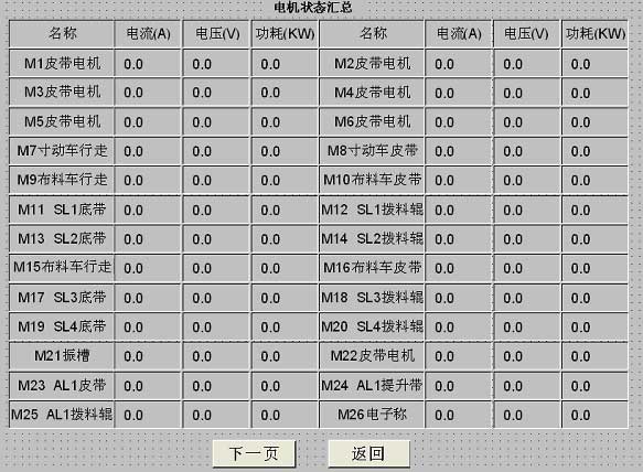

用STEP7软件编制专用的功能块,通过PROFIBUS-DP网络就可读取倍福总线端子采集的相关设备基础数据,然后通过SCADA监控软件(系统采用WINCC6.0)即可实时检测设备运行参数。

4.3.5 PID控制功能。采用PID 软件模块自动控制。PID参数在段监控操作站上设置,有手动和自动两种控制模式。在手动控制模式时,输出由手动调节,在自动控制模式时,输出由PID软件自动调节。
4.3.6变频控制功能。整个工艺设备段需要调节转速的电机均采用变频器进行控制。对变频调速电机启停控制通过现场总线实现,频率在段操作监控站上设置。采用变频器控制后,电机的转速连续可调,并且调节方便;另外电机缓慢启动,降低了启动电流。减少了启动冲击,延长了电机和设备的使用寿命。
