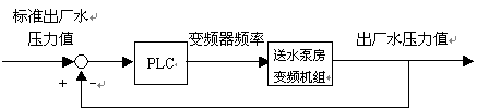

在自动化水厂送水泵房中,使用变频器的主要目的是用来降低电耗、平滑调节出厂水压力。通过自控系统的PLC或利用变频器本体的PID调节,可以让变频器自动调速,恒压供水,实现送水泵房的无人值守,提高生产效率及安全性。下面以某水厂为例说明变频器在送水泵房的一些应用。
某水厂送水泵房采用SINAMICS G150系统变频器,PLC采用西门子公司的S7-200/300/400可编程序控制器(根据监控内容的多少来选择)。出水总管上配备E+H公司的PMC133压力传感器,将实际出厂水压力信号输入PLC。中控室值班员工根据总公司中心调度室指令将标准出厂水压力值通过计算机人机界面输入PLC中。PLC根据标准出厂水压力值与实际出厂水压力值之间的差值计算所需的频率值,将该值输出到变频器的模拟量输入口,变频器则改变频率,调整电机转速,达到调整出厂水压力,进行闭环控制。控制原理见图1。
按此在新窗口浏览图片
图1 送水泵房闭环控制原理图

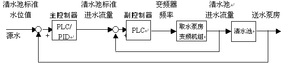

在自动化水厂取水泵房中,使用变频器的主要目的是用来降低电耗、平滑调节取水流量。通过自控系统的PLC或利用变频器本体的PID调节,可以让变频器自动调速,保持清水池水位稳定,实现取水泵房的无人值守,高效、优质供水。
在自动化水厂取水泵房变频器的控制设计上,一般由清水池水位直接控制变频器的频率。和送水泵房出厂水压力控制送水泵房变频器相比,改变送水泵房变频器频率可以立即影响出厂水压力,而改变取水泵房变频器频率对清水池水位变化的时间滞后较大,同时絮凝池排泥、平流池排泥、滤池反冲洗、出厂水流量变化对清水池水位都有较大影响,因此用清水池水位直接控制取水泵房水泵机组调速节能的方法不尽大意。有的水厂在控制上采取了部分简化,将清水池水位分段控制变频器频率,但使用效果不理想。下面谈谈取水泵房变频器控制的一些想法。
在取水泵房变频器控制系统中,由技术人员通过计算机人机界面将清水池标准水位值输入PLC,PLC自动根据清水池标准水位值与实际水位值之间的差值通过PID运算得出清水池所需的标准进水流量。PLC根据清水池标准进水流量与实际清水池进水流量的差值计算所需的频率值,将该值输出到变频器的模拟量输入口,变频器则改变频率,调整电机转速,调整清水池进水流量合乎要求。清水池水位作为主被控变量,水位控制器作为主控制器,清水池进水流量作为副被控变量,流量控制器作为副控制器。该系统有主、副两个被控变量,主、副两个控制器,因而构成主、副两个回路,构成串级控制系统。串级控制系统中主控制器的给定值按工艺要求规定,副控制器的给定值却是在调节过程中,由主控制器给出的。串级控制原理图见图2。
按此在新窗口浏览图片
图2 取水泵房串级控制原理图
取水泵房变频器控制设计为串级控制系统,可以具备以下功能。1、能够迅速克服进入副回路的扰动。扰动只要影响到副被控变量,调节过程立即开始,使主被控变量的动态偏差大为降低。如一旦絮凝池排泥、平流池排泥、滤池反冲洗对清水池进水流量影响,副控制器立即调节变频器频率,维持清水池进水流量,使清水池水位受到的影响降低。2、由于副回路的存在,使主回路的响应速度有所改善。3、由于副回路的存在,该回路内的过程特性的变化对主被控变量的影响大为降低,还可使操纵变量得到更精确的调节。
取水泵房串级控制系统设计中,关键在于选好副被控变量。首先,副被控变量与主被控变量应有直接的因果联系。其次,副被控变量应能受到主要扰动的影响,并有所反映。再次,副被控变量应处于整个对象的中间点,主、副对象要适当分割。选取清水池进水流量作为副被控变量既是根据调度员工手动控制的实践,又是根据串级控制系统理论得出的。在主、副控制器的控制规律选择上,主控制器应该选用PI、PID或其他特殊的控制规律,副控制器一般选用P或PI为宜。因为副控制器的控制目标是使主被控变量平稳,对副被控变量的过度过程品质并没有严格的要求,只是要求过度过程快一点,在保持稳定的条件上控制作用适当的强一些。一般,副控制器选用比例控制规律已经可以合格。
