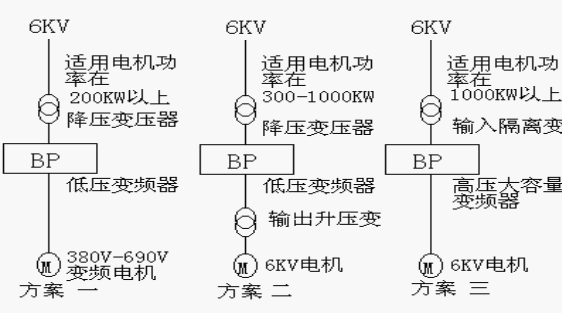

依托华能自动化工程公司在华能新华、榆社电厂实施高压大容量变频节能改造专项支持,探索高压大容量变频调速系统的应用。形成高压电机变频调速三种方案
按此在新窗口浏览图片
从我们这几年的工程运行实践看,如在华能新华电厂的给水泵投入运行5套、华能德州电厂的引风机2套,华能辛店电厂的水源地升压泵投入运行2套、华能淮阴电厂的凝结水泵2套,变频调速系统的可靠性完全能满足发电企业的要求,综合运行效率高,节能效果十分显著,为30-50%。电机变频调速改造是电厂节能降耗的有效途径之一。应加大这方面的技改节能工程力度。
