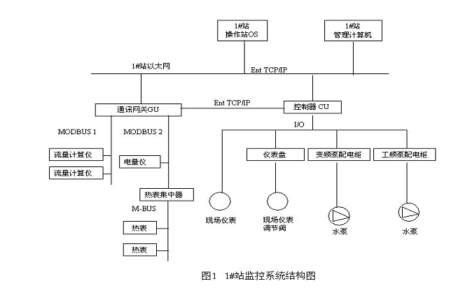

2.系统构成、配置及功能
1#站集中监控系统由控制室操作员站OS(operation station)、现场控制器CU(control unit)、站内以太通讯网络、通讯网关GU(gateway unit)、原仪表盘、水泵配电盘、变频水泵配电盘,以及温度、压力、流量传感器、换热器蒸汽调节阀、流量积算仪和热表集中器及热表组成。
控制器配置I/O模块,采集所有的物理量信号,输出物理量的控制信号,运行控制程序。
通讯网关使用网络通讯的方式与具有数据通讯功能的仪表和执行机构进行实时通讯,采集信号和下装指令。
通讯网关和控制器之间使用点对点的通讯方式,交换数据信号。
通讯网关、控制器和操作站之间的数据通讯使用以太网,通讯协议采用符合国际和国家标准的Modbus TCP/IP。
系统结构框图见图1:

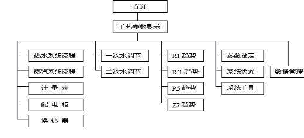

操作站主要软件结构见图2:
按此在新窗口浏览图片
操作站的视窗页面规划见图3:

2.3 通讯网关
鉴于连接到1#站的通讯设备较多,本地连接11台智能流量积算仪,使用MODBUS RTU串口协议。站内3台热表,站外4台热表,热表使用M-BUS协议。预留电能计量表抄表的串口通道。因此,使用1台MOX 通讯网关专门承担众多的通讯任务。采集蒸汽管线的压力、温度、瞬时流量、瞬时热量及流量和热量的累计值;回水管线的流量和流量累计值;热表的温度、瞬时流量、瞬时热量及流量和热量的累计值。
网关通讯口规划:
串口1: RS485总线1,通讯速率 9600,MODBUS 主站,连接11台流量积算仪。
串口2: RS485总线2,通讯速率 9600,MODBUS 主站,连接热表集中器、电能计量表等。
Eth1:10M以太网RJ45口,连接站内以太网,与操作站通讯。
Eth2:10M以太网RJ45口,连接控制器的Eth2口,与控制器通讯。
热表集中器的M-BUS端口作为M-BUS主站,通过M-BUS网络连接热表,轮巡采集各个热表数据。同时提供M-BUS到MODBUS RTU的网络转换功能,M-BUS格式的热表数据被转换为MODBUS RTU协议,通过其RS485通讯口连接到RS485总线2。
以太网络通讯:安装在监控中心的光纤以太网交换机,连接MOX 通讯网关、MOX 控制器、1#站操作站和管网操作站,构成的站内局域网用于数据通讯。
2.4 站以太网通讯
采用东土电信公司的工业级以太网交换机KIEN2000型,入网的设备有:控制器、通讯网关、操作站、站管理计算机,同时还是整个供热管网以太网的子网。
