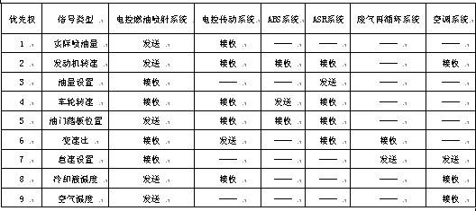

(1)信息共享
采用CAN总线技术可以实现各ECU之间的信息共享,减少不必要的线束和传感器。例如具有CAN总线接口的电喷发动机,其它电器可共享其提供的转速、水温、机油压力、机油温度、油量瞬时流速等,这样一方面可省去额外的水温、油压、油温传感器,另一方面可以将这些数据显示在仪表上,便于司机检查发动机运行工况,从而便于发动机的保养维护。表1给出了汽车部分电控单元产生及发送的数据类型及其他单元对这些信息共享的情况。
按此在新窗口浏览图片
表1 汽车部分电控单元数据发送、接受情况

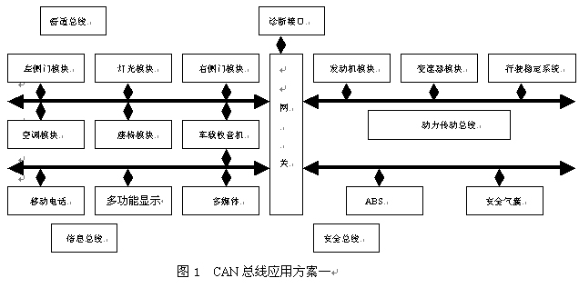

CAN总线应用方案一如图1所示。
按此在新窗口浏览图片
图1 CAN总线应用方案一
方案一是一个完整的分布式汽车电子控制系统,它采用多子网结构,将信息交换比较密切的系统放在一个子网中,使整个系统具有很高的实时性,不同子网之间根据不同的应用特点,采用不同的物理层接口以及通信速率,优化了系统结构。方案一简化了各个CAN子网的设计难度,但是整车的网络系统设计以及总线通信协议比较复杂,硬件上对网关的要求比较高,需要有强大的数据处理能力,而且系统成本比较高,适合于中高档轿车采用。

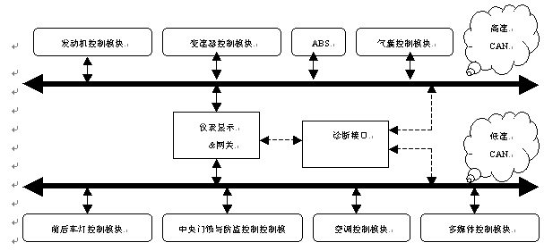

方案二中整车的CAN总线网络分为高速网络和低速网络两部分,高速网采用双线式高速CAN总线(1Mbps),低速网采用双线式CAN总线(125gbps)IS011519。仪表显示模块作为网关完成两部分数据之间的传输。CAN总线应用方案二如图2所示。
按此在新窗口浏览图片
图2 CAN总线应用方案二
整个系统分为高速和低速两部分。动力传动总线和安全总线合并成高速总线,这样做降低了通信的实时性,但是考虑到传动系总线中一般是周期性的数据,而安全总线中一般是突发性的数据,只要选择合适的帧优先级就可以弥补这个缺点。舒适总线和信息总线合并为低速总线,这两部分中对数据的实时性要求不高,125Kbps的速率完全可以满足需求。
方案二系统成本不高,且性能也没有太大的损失,性价比又不错,适合于中低档轿车采用。

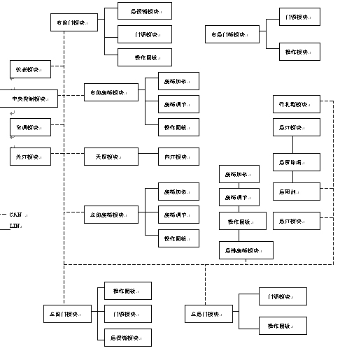

典型的LIN总线应用是汽车中的联合装配单元,如门、座椅、空调、照明灯等。对于成本比较敏感的单元,LIN可以使机械元件可以很容易的连接到汽车网络中并得到十分方便的维护和服务。下面的方案中包括15个CAN节点和31个LIN节点,充分体现了CAN以及LIN各自的特点。CAN总线应用方案三如图3所示。
按此在新窗口浏览图片
方案3是一个很完整的方案,但是实际应用过程中,考虑到系统的性价比以及安装等方面的因素,可采用如下图所示的简化方案,图中CAN总线虚线表示这部分在不影响性能的前提下,可以用LIN总线替代,可以降低系统成本。
