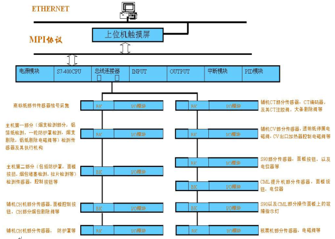

针对上述的问题和要求,我们设计了以德国SIEMENS S7—400 PLC 为核心,采用INTERBUS现场总线的一套全新的PLC控制系统,以取代原GDX1包装机所用的全部电路板。改造后的系统主要由PLC控制系统、INTERBUS总线和上位工控机组成,系统组成如图1所示。

按此在新窗口浏览图片
图1 系统组成框图
总线适配控制器是INTERBUS总线系统与PLC控制系统通信的核心,也是INTERBUS总线系统与PLC之间的桥梁,它的性能的优劣对于整个控制系统都有很大的影响。本系统的PLC控制系统采用的是西门子公司的S7-400 PLC,所以选择菲尼克斯电气公司专门为西门子S7-400 控制系统生产的第四代总线适配控制器IBS S7 400 DSC/I-T(Dir mode)。该控制器与PLC系统间采用直接I/O模式通信。所谓直接模式,是指INTERBUS系统的输入和输出数据被直接拷贝到PLC的输入和输出地址区。使用上,IBS S7 400 DSC/I-T被看作S7-400控制系统的一块S5模块。作为第四代标准诊断控制器(DSC),IBS S7 400 DSC/I-T不仅与西门子的S7-400 PLC完全兼容。
改造后的系统主要由PLC控制系统、INTERBUS总线和上位工控机组成。PLC主要完成包装机组中各个设备的逻辑控制及温度控制,上位工控机完成故障显示、速度显示、温度设定值的设定和实际值的显示、参数修改、产量和材料消耗统计及历史数据保存等功能。PLC通过MPI通讯协议与上位工控机进行数据交换,上位工控机再通过CAN总线或以太网将各种机台数据送到厂级MIS系统。控制器与现场设备之间通过INTERBUS总线连接。
由图1可以看到,各种传感器和操作按钮等检测、控制信号一部分经INTERBUS I/O 模块组输入PLC,一部分送至PLC直接驱动执行机构,以减少中间环节,提高系统的可靠性。继电器、断路器等低压电器安装在主动电柜中。而原机13个温控器全部取消,由PLC模块直接进行PID模糊控制,在工控机屏幕上可以进行各温度点的温度设定和温度显示。
控制系统的总线组态软件选用菲尼克斯电气公司的第四代INTERBUS系统组态软件IBS CMD G4 4.51。IBS CMD G4是与PLC控制系统相互独立的组态软件。该软件可以使用户以可视化方式交互配置、操作、诊断INTERBUS网络中所有的连接设备,设定INTERBUS总线设备与PLC控制系统通信的内存区域。通过对总线适配控制器进行配置,设置了标准寄存器和地址区,寄存器最终被映射到PLC的输入和输出区。标准寄存器包括两个诊断寄存器和三个标准功能寄存器,诊断寄存器包括诊断状态寄存器(输入字)和诊断参数寄存器(输入字)。
