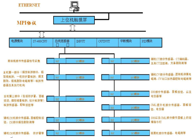

4.2、系统配置图:
按此在新窗口浏览图片
4.3、系统说明:
Think&Do Studio 6.5软件是美国Entivity公司开发的运行于WinNT或Win2K操作系统上的基于Visio2000的监控软件,具有Flowchart的控制流程设计和细致丰富的HMI人机界面。本系统利用了该软件方便的联网扫描功能、强大的计算功能,及Windows下的易于二次开发性,因此把它作为了监控软件的开发平台。
模拟量模块和带PROFIBUS-DP接口的电表作为子站连接在PROFIBUS-DP现场总线中,气、水等各个流量通过测量仪表转换为标准的4~20mA信号,输入到模拟量模块中来,并在Think&Do中通过FlowChart进行计算,转换为相应工程单位的实际值,而电表则可以从Think&Do监控软件中直接访问,读取数据。Think&Do监控软件一方面通过监控画面实时显示数据,另一方面通过DDE Server共享给接口应用程序。

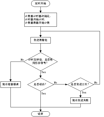

由于本系统需要进行累积量计算,并把累积量定时上传给上级UNIX系统,因此特别为本系统用VB开发了一个用于计算和通讯的接口应用程序。该应用程序通过TextBox控件连接DDE Server,读取实时数据,并在Timer控件的定时事件中进行累计计算,从而得出各班组的累积量。
该应用程序与Unix系统的通信形式采用基于TCP/IP的电文包方式,通信协议采用基于TCP\IP的SOCKET方式的通信协议。
能源采集系统定时主动发送数据包,并准备接受应答信号,5秒后若无应答信号,则提示连接错误;若应答信号为不成功,则重新发送数据包(三次不成功则提示数据发送失败);若应答信号为成功,则结束本次发送。程序流程图如下:
按此在新窗口浏览图片
