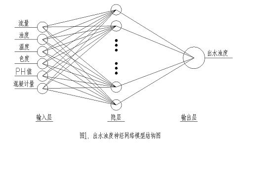

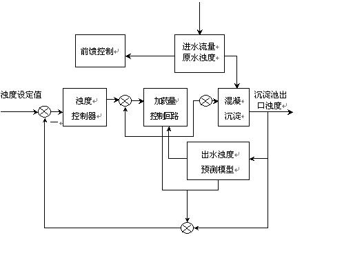

美国通控集团博软公司推出的无模型自适应(MFA)控制技术,可以方便地与各种测控仪表、PLC、DCS、FCS等结合,具有很强的鲁棒性和自适应能力。它,无需事先数字建模,免去了系统的辨识和模型训练,可以在任何时刻投入对复杂过程的闭环控制:即使操作条件改变,产品调整更换,外界扰动性大,也不必重新制定控制器参数。用户可方便地选择其中的无模型自适应控制器来解决流程工艺中非线性严重、时变参数多、大滞后、严重耦合、系统结构突变、约束条件苛刻等复杂的控制问题。MFA,采用了一个多层感知器人工神经元网络,动态模块有一群加权因子,它们被设计成可以根据需要自动地修改模块的非线性特征,其目标是加权因子不断自适应调整的结果使控制器的偏差趋向于零。MFA充分利用了偏差中所含的过程信息,具有更强的鲁棒性和自适应性。MFA从理论上讲,是一个非线性动态负反馈控制模块。
在水工艺流程中,利用MFA软件,克服了由于浊度闭环控制中的大滞后、大惯性和扰动大等问题,以沉淀池出口浊度为控制对象,絮凝剂投加量为调节手段与加药流量回路构成串级动态负反馈的控制系统,见图1、图2。通过许多水厂的多年的连续运转结果证明,MFA解决了我国净水工艺流程中的絮凝自动投药的长期以来一直研究和探索的控制难题。

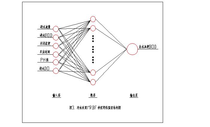

(4)城市生活污水处理采用基于RBF人工神经网络的先进监控技术。
进水水质、水量时刻在变化,是一个复杂的、大滞后多变量参数的动态非线性系统。机理复杂,难于建模。如何实现在线实时地监测进水水质参数组建网络在线的最优监控软件,是目前国际上函需解决的重要难题,是当前对污水处理过程控制研究的热点课题。目前,现代人工智能技术起源于人脑系统,是复杂的非线性、不确定系统辨识的有效工具,被广泛应用于城市污水处理中。前些年,运用BP网络的最多。BP算法是一种梯度下降算法。实际输出和理想输出之间有多个最小点,不能保证全局最小,产生一定的偏差,其学习收敛慢不能在线校正。现在更多的采用RBF人工神经网络技术。RBF与BP的结构相似也是三层结构:输入层、隐含层和单数输出层。RBF神经网络的运算速度是BP算法的一百倍,并避免了局部极小的问题,RBF网络有更强的非线性映射能力,节点函数是径向基函数,而网络输出对可调参数又是线性的,这样,网络权就可由线性方程式组直接演算。BP网是采用静态模型,不太适合流程工艺的在线控制。采用RBF神经网络的软测量技术,在实际应用中计算速度快,能够在线修改校正,更好的达到实时控制的目的。在生活污水处理中,BOD是最重要的水质处理参数,输出层选BOD参数,输入量个数要与BOD输出有密切相关的参数变量,如DO值、进水BOD、污泥浓度、反应时间,进水水量等,辅助变量,输入变量不能过多,也不能过少,见图3。在线检测TOC就可近似检测到BOD。国内许多实例证明:采用RBF神经网络的污水处理工程中,其精度较高,速度较快,实现较容易:结构较符合,在线能校正;取得了令人瞩目的好效果。
