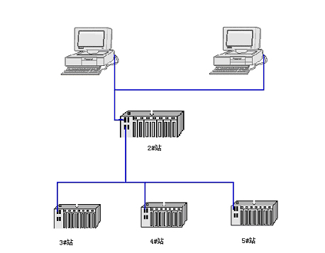

系统总体结构如图2所示,主要部分及其功能分述如下。
按此在新窗口浏览图片
图2 系统总体结构

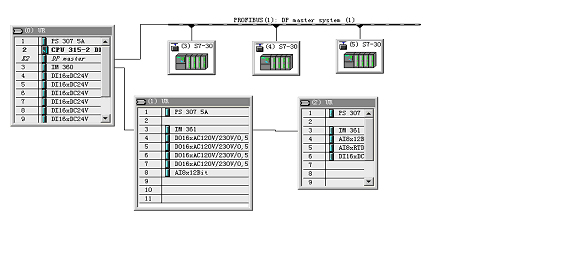

根据装置工作需要,选用性价比较高的西门子公司的S7-300系列可编程控制器来构建控制系统。净环泵站PLC和雨污水泵站PLC中 CPU采用CPU 315-2DP,并且净环泵站PLC带有两个扩展机架,彩板冷却回水提升泵站PLC和炉子冷却回水提升泵站PLC中CPU采用CPU 313C-2DP。该四套系统之间的通讯方式采用Profibus-DP网连接。PLC系统硬件配置图如图3所示。
采用交流220V电源供电,主模块有16点数字量输入,用于检测控制命令和开关状态;16点数字量输出,用于各操作开关的控制、指示灯的状态显示;模拟量输入,将模拟测量信号转变为相应的数字量已被计算机所接收。净环泵站带有14个信号处理模块(7个DI、4个DO、3个AI),扩展模块选用IM360 和IM361,彩板冷却回水提升泵站有4个信号处理模块(3个DI、1个DO),炉子冷却回水提升泵站有4个信号处理模块(3个DI、1个DO),雨污水泵站有7个信号处理模块(3个DI、2个DO、2个AI)。

监控站选用西门子工业控制计算机和高性能工业监控软件WinCC(视窗控制中心),完成整个系统的工艺流程、设备运行状态的显示和监控、实现曲线的显示、历史数据的保存、权限管理、操作查询、报警、打印等功能。其中一个上位机用以监控净环水泵站、镀锌炉子冷却回水提升泵站和彩板冷却回水提升泵站的生产工艺过程,另一个用来监控雨污水泵站的生产,同时两台上位机互为备用,提高系统的可靠性。

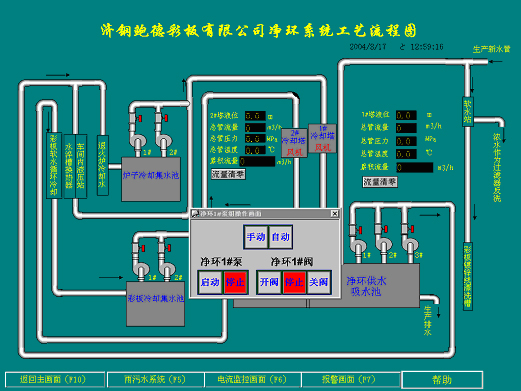

为保证工业现场的稳定,上位机采用Windows2000操作系统,编程平台为Win CC5.1。上位机实现的功能如下:数字显示流量、压力、温度、液位,显示各设备的启动、停止、运行、故障等状态;启动时,设备按钮为绿色,正常时为红色,故障时画面颜色闪烁,同时并用文本方式显示故障类型,方便故障的排除;能记录250条故障情况(故障时刻、故障类型等),方便地进行事故分析,通过报表编辑器,实现定期或随机的相关信息打印输出。HMI监控画面如图4所示。

图3 PLC系统硬件配置图
按此在新窗口浏览图片
图4 HMI监控画面
