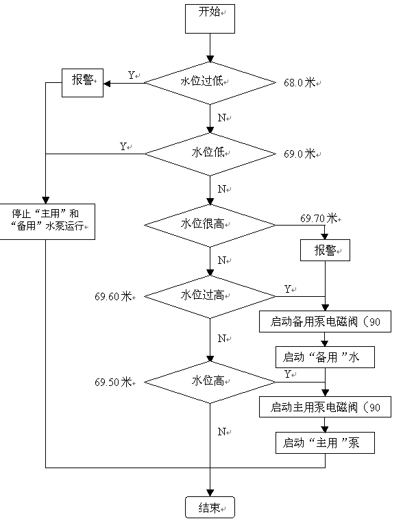

5.1 二级堰廊道自动排水控制过程
5.1.1当两台水泵处于“自动”状态时,若液位开关达到“水位高”位置时,主用水泵起动;若液位开关达到“水位过高”或“水位很高”位置时,备用水泵也起动,并且同时发出“水位过高”告警信号。
5.1.2当液位开关低于“水位低”位置时,所有运行的水泵都停止工作;若“水位过低”时,除水泵停止运行外,还发“水位过低” 告警信号。
5.1.3当PLC发出某台水泵的运行指示后2秒内该台水泵的磁力起动器未动作,则该台水泵主/备用状态改变至备用状态,并同时发出告警信号。
5.1.4二级池水泵自动运行流程图见附录一所示。
二级池水泵自动运行流程图

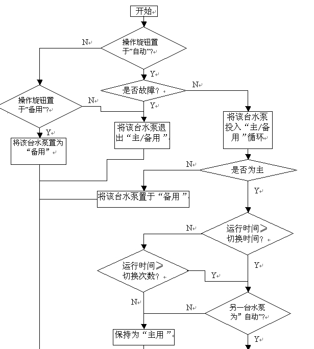

5.2一级池水泵自动工作过程:
当水泵处于“自动”状态时,若一级池集水井水位达到“水位高”位置时,一级池水泵起动;若水位达到“水位过高”时,水泵起动并同时发出告警信号;若水位达到“水位低”位置时,一级池水泵停止。若水位达到“水位过低”位置时,一级池水泵停止并同时发出告警信号。
一级池水泵自动运行流程图
按此在新窗口浏览图片

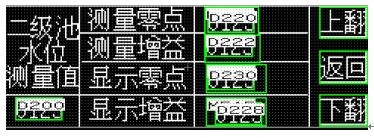

5.3 人机界面设计
在人机界面中,设计了16幅画面,包括状态信息,故障信息,参数设置,修改密码,系统维护等。状态信息包括一、二级堰廊道水位显示以及二级堰廊道1#潜水泵、2#潜水泵、一级堰廊道水泵的工作状态;故障信息显示水泵、电源、热继、水位超限等设备或信号的故障时间;参数修改包括压水位的整定值设置,水位的输入、输出值整定设置以及主/备。触摸屏的画面如图所示:
按此在新窗口浏览图片
