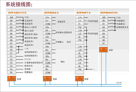

系统构成:电源模组+以8051单片机为主,加扩展A/D及I/O芯片搭建的PCB控制板;
系统分析:系统采用单片机实现自动控制系统,由于电路的整体设计不能够很合理,尖峰等保护措施不好,很容量出现电路故障。这也增加了服务,也隐形的增加了产品的成本,影响公司市场的发展,所以用户很想用更可靠的系统来代替原有的系统,以减少服务量,减少综合成本。
原理说明:

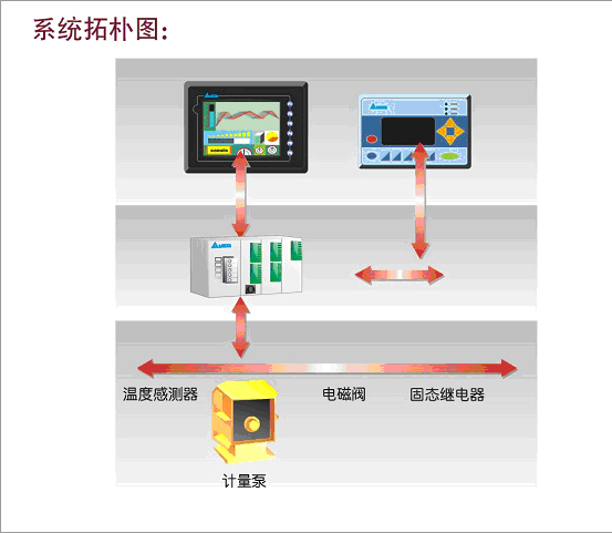

化学反应在专门的反应箱里,通过PLC控制两路加热信号并及时的采集PT100温度信号,使反应箱始终保持在设定的温度,再通过PLC发出脉冲对计量泵进行控制加入ClO2药剂量,使适当浓度的ClO2与水的发生化学反应,达到消毒的目的。

1.控制器:
采用台达DVP14SS11T2+DVP04PT-S+ DVP06XA-S。主机DVP14SS11T2负责反应箱两路加热信号;并控制计量泵的频率达到控制加入反应箱的ClO2的药量。DVP04PT-S采集反应箱的2路温度信号;
2.显示部分:
采用台达DOPA-A57GSTD及TP04终端显示器。根据最终用户的不同选择采用不同的显示幕。
3.米顿罗(MILTON ROY)LMI电磁驱动隔膜计量泵:(型号P766-y/流量0.08~7.6L/H/压力3.5bar)
供给反应器ClO2,计量泵受PLC脉冲的控制,PLC每发一个脉冲,计量泵动作一次,输出一个冲程的ClO2,最大100次/分钟;计量泵的冲程可以手动调整,即计量泵每动作一次能够输出的液体的量,可设定0~100%范围。
4.氯酸纳、盐酸采用电磁阀开关进行供给。
5.反应箱的温度采集采用标准Pt100,用台达DVP04PT-S
直接采集并转换,十分方便。
6.ClO2浓度采集采用德国普罗名特流体控制(中国)有限公司的CDE 2-mA-2ppm型专用ClO2感测器,可以直接输出4~20mA到DVP06XA-S模块进行采集。
