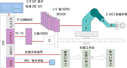

1.控制系统6AXIS+1 AXIS的架构
按此在新窗口浏览图片
图二 64XIS+1 AXIS的控制架构
2.硬件的组成和6+1的设计架构实现
控制系统的硬件部分主要有CNC数控系统、伺服系统和其他辅助元件三部分组成。
(1)CNC数控系统
数控系统选用中达六轴数控系统,它是机械手臂的控制中心,除具有线性插补等运动控制外,还能够进行画面显示、参数设定、程序编辑、PLC逻辑控制等。
(2)伺服系统
伺服系统选用7套台达-A系列交流伺服驱动器和电机。其中ASDA 3kW*1台、用于独立控制机械D轴位移工作台,拖动机械手臂前后运动,使其能自由移动到生产线的任何地方。其伺服控制模式采用台达交流伺服独有的PR控制模式。
它的命令来源为台达交流伺服位置指令寄存器8组内部位置指令(参数P1-15~P1-30设定),伺服电机运转的速度则由参数P1-36~P1-43设定。
通过数控系统I/O输出OUTPUT点Y0-Y3,配合伺服CN1接口的I/O,POS0~POS2与GTRG,就可以选择8组中的一组来当成位置指令来源。当伺服CTRG信号上升沿触发后,伺服电机便会向给定目标运动。
其余6台伺服分别为:ASDA 2kW*1台,控制机械手臂X轴空间移动;ASDA 1kW*2台,控制机械手臂Y、Z轴的空间移动;ASDA 200W*2 台,控制机械手臂A、B轴的空间移动;ASDA 100kW*1台,控制机械手臂C轴的空间移动。
这六台伺服采用的是速度控制模式,数控系统的伺服轴口输出 +/-10V的模拟量电压来控制伺服电机旋转,并实时通过伺服驱动器的PG分周比输出OA/OB/OZ信号将伺服运动状态反馈给数控系统,来实现半闭环控制的目的,来保证机械手臂的运动精度。

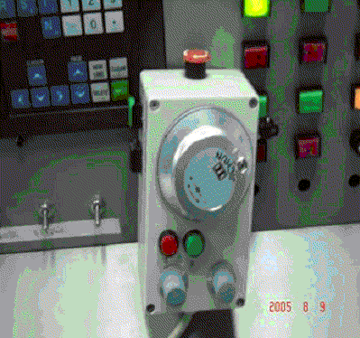

电子脉冲发生器(MPG手摇轮),规格DC5V,在手动和教导模式下,产生脉冲信号控制伺服轴位移。

通过上述硬件配置和架构设计,中达电通六轴数控系统便能够通过速度模拟量电压命令和外部的I/O输出信号来控制一个六轴的机械手臂和一个独立的位移工作台运动了。
3.示教功能和手摇轮测试功能的实现
按此在新窗口浏览图片
图三 示教盒
中达六轴数控系统具有“示教和手摇轮测试”功能,通过必要的PLC编辑便可以激活这两个功能,方便编译和效验程序。
当配合外部I/O和电子手摇轮,激活“示教”功能后,六轴机械手臂的工作方式是按“示教学习→生成NC程序→编辑修改NC程序→机械手臂再现执行”的过程来完成的,即由人用示教盒对机械手臂工作行为示教。示教过程中,数控系统会记录下机械手臂各运动关节终点的位置信息,并以NC代码的形式显示在CRT荧屏上。
当机械手臂完成一个示教流程结束后,数控系统便会以NC代码的形式记录下一个数据队列。用户可以通过数控系统的标准CNC键盘对当前的NC程序进行必要的编辑,如添加运动速度,数控外部I/O控制等指令,这样数控系统便生成了机械手臂工作所需要的完整信息。
当完成编辑后,激活数控系统的“自动运行”功能,数控系统便能自动依次读取这个数据队列和指令信息,并传达给下位伺服控制器和数控外部I/O控制机械手臂动作。
当我们对“示教”生成的数据信息进行编辑完成后,在执行“自动运行”功能前,可以通过激活“手摇轮测试”功能,来再次校正编辑完的程序。
当“手摇轮测试”功能被激活后,机械手臂会按照先前编辑的指令信息再现动作。伺服轴的运动速度由手摇轮的转动速度和MPG的倍率所决定,当手摇轮停止转动,伺服轴也会停止进给;如继续转动,伺服轴会继续执行动作,从而有效防止机械撞机。
测试完成后,激活“自动运行”功能,机械手臂便会按照程序中设定的速度正常运行。

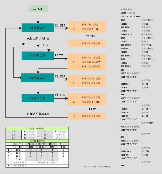

4.灵活的外部I/O控制和辅助机能的实现
机械手臂的末端执行机构是由电磁阀控制气体驱动气动缸完成机械手指的夹紧和放松动作。
对于中达电通六轴数控系统的灵活外部I/O控制,不但可以通过对数控系统内部的PLC程序编辑来完成,还能够通过在NC程序中直接插入适当的简易I/0控制指令来实现。
如G11 P1***指定OUTPUT***ON,下“RESET”指令无效。G12 P***等待INPUT***ON,程序才执行下一节指令,等等,通过这些指令用户可以灵活的实现外部I/O控制。
机械手臂工作流程和NC编程如图四:
工作流程
按此在新窗口浏览图片
