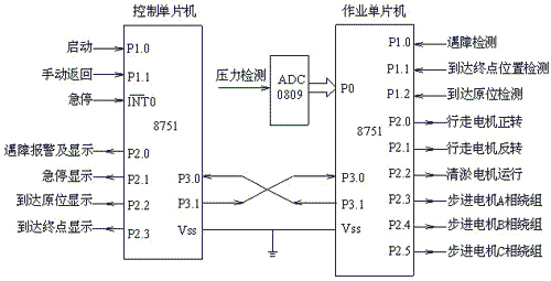

为了实现上述控制,管道清淤机器人控制系统需要两个单片机:一个是位于地上电气控制柜中
的控制单片机,另一个是嵌入在清淤机器人内的作业单片机,它们之间采用全双工串行通信来完成信息传递。控制单片机接收操作人员的手动控制信号,并通过串行通信口传送给作业单片机。作业单片机接受压力传感器和光电编码器的信号,并输出信号分别控制三个电机的运转。清淤机器人的运行状态信号经由串行通信口传递给控制单片机,并在操作面板上予以显示。

3.1 硬件结构及端口功能分配
管道清淤机器人单片机控制系统构成及端口分配如图2所示。其中,“启动”、“急停”和“手动返回”是地面上的操作人员向在地下管道中工作的清淤机器人发出的控制信号,同时清淤机器人也需要将“遇障报警”、“紧急停止”、“到达原井口”及“到达下一个井口”等状态显示给操作人员。清淤机器人一次最长工作距离为50m,因此连接电缆的长度应大于50m。
按此在新窗口浏览图片
图2 排水管道清淤机器人控制系统组成
很显然,利用RXD(P3.0)和TXD(P3.1)在两个单片机之间实现串行通信的优点在于:一是可以大大降低传输成本。如果通过电缆在单片机和控制面板之间直接传送上述信号的话,需要七芯电缆,而采用串行通信方案仅需三芯电缆,其成本优势显而易见;二是由于电缆芯数减少使得电缆拖动力大大降低,这对于电动机的选择十分有利。
3.2 串行通信的设计与实现
管道清淤机器人的控制需要两个单片机,即位于地面的控制单片机及嵌入机器人内部的工作单片机,二者之间有相互传递信息的需要,因此应采用全双工数据传送方式。
根据串行工作方式的特点分析,方式1、2、3均可以建立两个MCS-51单片机之间的全双工串行通信。因此,清淤机器人单片机控制的设计为设置串行口工作于方式1,以中断方式完成接收和发送数据工作。这一功能通过检测SCON的RI和TI位来实现。
