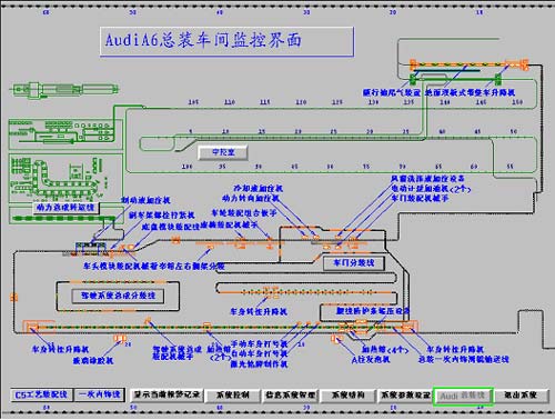

一汽大众总装车间实时监控系统是用于控制整车车身工艺装配线及各个分装线的实时监控系统,它的主要功能是对整车装配生产进行监控.该系统采用美国罗克韦尔自动化公司的RSVIEW32工业监控图形组态软件制作而成。该组态软件运行于WINDOWS95以上操作系统平台,共分为以下几部分:实时显示部分;故障报警部分;信息查询管理部分;梯形图,CAD图辅助诊断部分;系统运行参数设定部分等等。该系统的控制部分还采用了网络控制技术及现场工业总线技术,其中包括:ControlNet, DeviceNet , Fieldbus, EtherNet等. 该系统的优点是能够直观迅速地反映生产现场的实际情况,可以在中央控制室对生产线远程进行起动/停止控制,同时可以调出各个子模块的梯形图对其进行编辑/调试,它还具有故障显示/查找功能.根据中德双方股东(第一汽车集团公司和德国大众股份公司)的战略规划要求,轿车一厂的生产能力于今年10月要达到年产三十三万辆,即两条总装生产线要同时进行混流生产,AUDI B6和AUDI C6混流生产线实现生产节拍4分钟/辆,而JETTA/BORA/GOLF生产线实现节拍85秒/辆,并且两条装配线均是按照三班生产,300工作日/年计算.

一汽大众总装车间实时监控系统由数据采集系统(1#站),AUDI整车车身工艺装配线(4#站),车门分装线(3#站),仪表板分装线(2#站),动力总成分装线(5#站),JETTA/BORA/GOLF整车车身工艺装配线及各种单机工艺设备如:AUDI装配线上的A柱发泡机,激光铭牌制作机,机器人涂胶机,JETTA/BORA/GOLF装配线上的仪表板装配机械手及仪表板机器人涂胶机,底盘打号机,激光铭牌制作机,天窗装配机械手,前端装配机械手,动力总成分装线及举升线,轮胎装配拧紧机,各种介质(R134a,制动液,伺服油,清洗液等)加注设备等组成. 中央控制室由两台监控计算机通过网络连接各种设备,见系统框图.

由于所有的现场执行部件及生产设备的工作状态,参数以及信息都是采用现场工业总线Device Net网络这一世界领先的自动化控制和信息解决方案传送到各个生产线及分装线的PLC控制器,再通过Control Net控制网—高速确定性开放网络,实现各个PLC之间的互相通讯,在信息网络层采用以太网,从而在中央控制室实现对整个生产车间的生产进行监控,控制,故障诊断,报警信息及管理信息等的处理.
下线升降机实时监控画面
