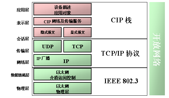

EtherNet/IP概述
EtherNet/IP于2001年问世,它是专门针对工业自动化应用的网络。与DeviceNet和ControlNet一样,EtherNet/IP采用通用工业协议(CIP)作为其应用层协议。目前,遍及全球的厂商生产超过1000种基于CIP协议的产品。CIP协议支持各种控制、配置和信息处理服务,包括显式报文(用于信息传输,灵活的报文交换)以及隐式报文(用于控制和实时I/O数据的传输),支持轮询、周期和状态改变数据传输触发机制,点对点单播和广播数据传输方式。
按此在新窗口浏览图片
图 1: EtherNet/IP协议栈

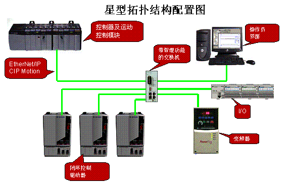

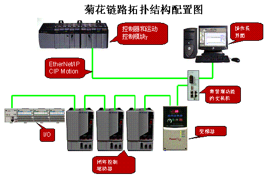

在采用星型、主干/分支、菊花链路等网络拓扑结构时,无需考虑特殊的配置要求。星型拓扑结构允许任意单个节点从网络中移除,而不影响其余的节点。主干/分支拓扑结构可用于分布式的星型网络配置,其优点同上。菊花链路拓扑结构所需的电缆长度最小,但是当移除某一节点时,可能会导致链路中下游节点脱离网络。典型的星型、主干/分支、菊花链路拓扑结构配置如图2、图3和图4所示。
按此在新窗口浏览图片
图2: 星型拓扑结构
按此在新窗口浏览图片
图 3: 菊花链路拓扑结构
