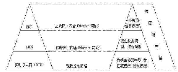

生产过程控制参数的精确设定,生产实绩、设备和流程状态的信息,都是企业信息的重要组成部分,要通过现场网络在线的无距离的精确的实现。这种最底层的控制网络,就在现场控制层,他对应控制系统的三层结构。见图1。
按此在新窗口浏览图片
图1 现场网络概念结构图
