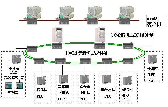

莱钢银山前区1#80吨转炉自动化控制系统包括转炉本体、汽化冷却、散状料上料、铁合金上料、循环水泵站、干法除尘、煤气回收总共七个子系统。每套子系统用一套SIMATIC S7-400系列PLC进行控制,PLC与PLC、PLC与HMI之间采用工业以太网通讯,PLC与现场分布式I/O、变频器之间采用PROFIBUS-DP总线进行通讯和控制。二级系统完成对转炉系统的管理任务,及时下达炼钢的计划和命令。

系统硬件配置采用SIEMENS公司的WinCC/S7-400控制系统。该控制系统是建立在S7-400控制器、Pentium Ⅳ工控机平台之上的开放式系统;S7-400是模块化大型PLC系统,采用标准的以太网通讯。DELL工控机采用主频为2.5GHz的pentiumⅣCPU,512MB SDRAM 内存,80GB UltraSCSI 接口硬盘。 S7-400控制器和工控机采用以太网通讯,通讯速率为100Mbps,使用多模光纤连接。
转炉本体、汽化冷却、散状料上料、铁合金上料、循环水泵站、干法除尘、煤气回收七个站(每个站包括电源模块、1个CPU、1个CP443通讯接口模块和数量不等的模拟量输入、模拟量输出、开关量输入、开关量输出模块)采用工业以太环网通讯,客户机和冗余服务器结构,共有两台服务器,11台客户机,8台变频器,变频器与控制器采用PROFIBUS-DP通讯。(如图1)

4.4 以太环网通讯技术
S7-400控制器和DELL工控机采用以太环网,通讯速率为100Mbps,使用多模光纤连接。所有的控制器都连接到以太环网上,环网在现场的走向形成一个环,由于某种原因环网上某个点断开,控制器可通过另个方向实现通讯,不会影响系统的正常运行。
