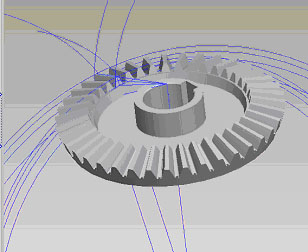

11. 创建锥体
(1)在右工具箱中单击【旋转】按钮,打开设计图标板。选择基准平面FRONT作为草绘平面,接受系统缺省参数放置草绘平面,进入二维草绘模式。
(2)使用基本绘图工具绘制锥体的二维图形。最后生成锥齿结构。
(3)将锥齿大端长度参数添加到【关系】对话框中,然后输入关系式:“=0.8*h”。
12. 添加装饰结构
13. 改变齿轮参数
在主菜单中选择【工具】-【参数】选项,打开【参数】对话框。修改齿数为39,模数为2.5,齿宽为15。
修改后在主菜单中选择【编辑】-【再生】选项,按照修改后的参数再生模型。最后生成模型如图2所示。
