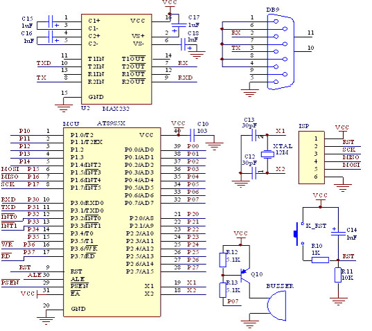

单片机控制部分采用MCS-51最小系统,主控芯片选用AT89S51,系统包括:电源电路、复位电路、时钟电路、ISP下载器接口等,图2为单片机控制系统及其外围电路图。由于本系统使用了串口,选用11.0592M晶振,以便于波特率的计算,提高串口通信的可靠性。单片机系统通过专用线性三端稳压电源芯片LM7805,将较宽范围的电源都稳压到5V,保单片机的正常工作。为了避免输入电压反相损坏稳压芯片,在进入LM7805之前串联一只二极管,有效截止反相电压。复位电路为上电复位加按键复位。ISP下载器只从单片面引出四个端口:P1.5、P1.6、P1.6、RST以及电源正和地线,使用非常方便。
串口使用Maxim公司的max232芯片,只需四个小容量电容,接口使用DB9母头,方便与串口延长线连接。同时为了使电路具有通用性,能够适合其它场合使用,在单片机外部加入八个指示二极管、六个按键和一个蜂鸣器。对单片机端口资源分配如下:
(1)P1口:八个指示二极管;
(2)P3.2—P3.7:六个按键;
(3)P0.7:蜂鸣器;
(4)P2:步进电机控制信号;
(5)P3.0—P3.1:串行口RXD、TXD。
按此在新窗口浏览图片
图2 单片机控制系统及其外围电路
PC与单片机采用RS232标准实现串口通讯,单片机与步进电机的接口由于整个电路存在高压部分和低压部分,因此中间采用一个光耦隔离元件来进行高低压的隔离,有效的防止了高压部分对低压部分的干扰,此外,须有一个功率放大电路将信号放大以驱动步进电机。
