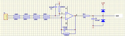

(1)应急电源对电压的采样是通过差分电路实现的。图2示出电压采样的差分电路。对电流的采样是通过霍尔电流传感器经过滤波、电平调整后实现的。本设计中,交流量需计算其有效值,是通过对瞬时采样值的整流、滤波实现的。[2]
图2 电压采样的差分电路
