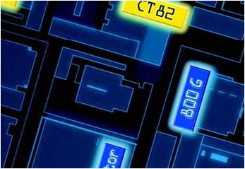

图1:能源管理系统软件可以提供一个如摘录所示的信息总览界面,此界面是由Tom Rybarczyk 基于ABB Power Rich system 开发。

  服务器主显示屏显示了所有被监控的电力分站和其负载的信息,计算系统每台设备和每个部门的功率消耗及其它能量参数。地位级图显示屏在最高层面显示各个受到监控的设备,点击其中某一个,就能得到更详尽的信息。所有资源在活动状态下报警将显示黄色(通过观察地位级图显示屏进行监控)。

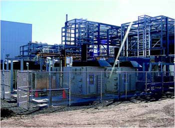

  在Merck公司未来能量管理计划中,有一项是一个200kW的燃料电池。据说这是第一个有如此举动的美国公司,在2002年10月,Merck UTC燃料电池于Rahway现场正式建成,占地210英亩。燃料电池产生的电能相当于100个普通家庭的用电量。

图6:Merck公司在2002年安装了一台燃料
电池发电机组,据说这是美国第一个安装
这种电池发电机的美国公司。
  与电池相似,燃料电池组在电化过程中将氢和氧转化为电能,热能和水。由于没有直接燃烧,所以整个过程并无光和热的耗散。因此氢燃料电池组(典型的是从天然气中获取的氢)的工作效率比内燃机高,从同样数量的燃料中萃取的能量也更多。在这个过程中浪费的热量能够回收并用到其它地方,使(电池使用)效率更高。传统的发电系统每发1000kW的电会产生25磅污染物质,而UTC的燃料电池所产生的污染物质只有1盎司。
