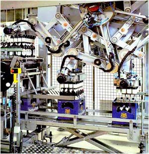

图1:啤酒厂罐装线配备I/O 模块连接,由于应用的需要,终端受动器(机器人爪抓)能够做到快速改动。而采用物理电线连接无法达到这种灵活应用。

  灵活机器人技术
  Hornis说,机器人能够处理各种不同的终端操纵装置(机械爪)的指令。用户操纵同一机器人完成不同的任务。在一条灵活的灌装线,使用AS-接口数字网络和不同的I/O连接设备,机械爪能在通电状态下快速变换(任务)。AS-接口网络具有这种灵活的特性,而硬件写入则不能做到这一点。

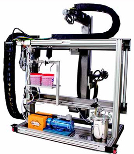

  Artomation涂漆设备
  在开发功能更强大的新型人机界面的过程中,Artomation公司对产品I/O系统重新设计。公司位于Cleveland,生产自动油漆设备。Artomation公司Greene先生说(我们的)优势就在于(产品)可伸缩性、具有多功能的特点,而且价格合理。
  Greene说,旧系统是基于UNIX实时操作系统的工业PC。I/O卡安装于PC(ISA或PCI)总线上。这样能够确保通信快速、可靠。新增I/O卡无需重新编译代码。然而,Greene补充到,每张I/O卡只能新增一个I/O点,而且每张卡需要一块接口板连接。这两点都会增加系统成本。更重要的是,PC无法使用导致系统崩溃。因此,重新设计(I/O系统)重点对分布式的I/O部件进行编程(依据IEC61131标准),从而实现不依赖于PC独立操作。
  底板PLC具有功能强大、可靠性高、适用性强等特点,但是用其实现I/O扩展却困难重重。Greene先生解释到,选择一块大型底板增加了项目成本。采用另外的I/O模块又要求梯形逻辑的重新配置,需要另外编程,重新编译代码。

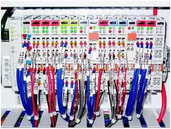

  Greene说,Artomation采用组合式PLC和Wago (750-842)可编程区域总线耦合器。(采用)底板能够节省空间。都产品能添加任何配置,像是各种型号的数字和模拟以及特种模块(例如RS-485,高速计数器),这样可以简化规范并减少设计时间。扩展I/O性能无需在PLC层添加配置。
  Greene说,HMI工具不断发展简化了系统配置和模拟校准,委托时间减少了30%-40%。系统配有过载保护ad/dc机载电源和过载监控,从而提高了诊断能力。无需使用工具,即可实现插入式总线中模块的插拔,节省停机时间。无需接口板就能实现I/O点扩展,这样做只有PC(I/O点扩展)费用的十分之一。

图2:PanelPro 自动涂料机器可以根据顾客的需求做不同的配置。根据需要来添加任何Wago数码、模拟或者专用模块,而无需配备PLC的情况下。

图3:Wago (750-842)可编程现场总线耦合器有一块小底板,配合Artomation 设备应用时,能够节约面板空间。

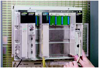

图4:施耐德电气Modicon 800 系列I/O 模块允许用户一次置换整个架子,而不是只某个部件,这样能有效地减少了安装时间和成本。

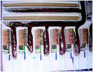

  Rockwell Automation控制工程师,Jerry Penick建议,在升级一个控制系统的时侯,更换I/O系统通常意味着要对原有的区域接线重新布局,,处理许多年的“面板漏洞”。
  Penick说,这就是为什么在成本预算内,还能够维持原来I/O系统正常运作的情况下,工程师不会更换I/O设备,他们通常把更换I/O系统作为最后的手段。然而,升级I/O连接设备好处多多,比如网络升级,网速提高,使其能够接入更多新型I/O设备。为了确保成功,在接手像这样的项目之前,务必需要拟定计划、备齐文档。
  Penick说,“做好停工计划,确保足够的更换时间,这样就能干净利落地完成I/O底板的安装。”,“如果时间有限,就在邻近范围内添加I/O部件或在现有底板的空闲空间安装新的‘分布式I/O’,这样能在升级期间保证系统正常运行。”“为了避免大量面板鼠穴情况,安装分布式I/O要尽量靠近传感器和激励器----使用当前网络技术来实现信息交换,-而非陈旧的集中式面板。”
