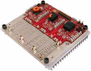

图1:APEI Inc.的这个功能齐全的基于SiC的3kW三相换流器原型,可以工作于250℃以上的温度。

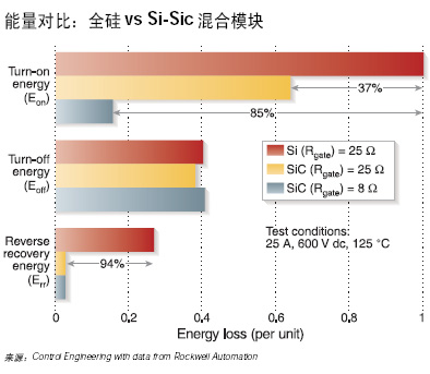

  相对于纯SiC模型(Si IGBT+反平行二极管开关)的进展,在近期对于Si-SiC混合型功率模型(Si IGBT+商业SiC二极管)的研究中,Rockwell公司在减少能量损耗和增加载波频率上获得突破性进展。此模型总的功率损耗为Eon+Err+Eoff(见图2)。对于Si或者SiC二极管,不管Rgate值如何变化,Eoff的值都不会变化,但是当使用SiC二极管时,其他的两个功率损耗分量会因Rgate值的变化而发生变化。对于任何Rgate值,二极管反向恢复损耗Err实际上已经几乎减小到0(94%)。当Rgate=25Ω时GBT的Eon减小了37%,当Rgate=8绞保琁GBT的Eon减小了85%。

图2:Rockwell Automation 近期的调查显示,相对于全硅模块,Si-SiC混合模块可以潜在地减小功率损耗Eon和Err。为了便于比较,全硅模块的IGBT功率损耗En被规格化为每一个单位3.3mJ。
  研究的结果证明了更高开关频率的可能性,在以前,更高的开关频率一直受限于纯硅二极管的反向恢复损耗。Err限制了在减小开启损耗上的进一步发展。Skibinski解释道:“硅模块的供应商推荐使用一个门电阻Rgate (例如25 Ω,来平衡IGBT的开启能量损耗(Eon) 关断能量损耗(Eoff)。”然而对于SiC二极管,门电阻Rgate就可以省去不用了。

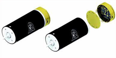

图4:由APEI Inc.开发的用于NASA的金星登陆机器人的全SiC材料的直流电机驱动,可以应用于500℃以上的温度中。
