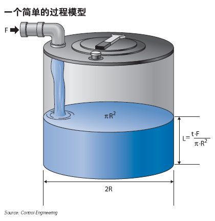

图1:通过这个简单的模型,可以推算出,当水以每分钟F立方米的速率填充一个底半径为R米的圆柱体水箱,t 分钟后水面高度L(单位:米) 是多少。
模型可以有效地帮助我们分析PID回路,也可以为过程控制系统的设计提供参照。举个例子来说,如图1所示,是给一个圆柱形水箱充水的过程。假设水流入的速率是F,在t分钟后,水箱里的水面高度为:
  其中,R是水箱底部圆的半径。这样一个模型可以用来推算,若要装满整个水箱,控制器需要运行多长时间。

  输出是在开发模型时,通过输入量的值分析得出的预期值。在填充水箱的例子中,输出量L就可以由输入量t和F的值推算出来。
  常数R的值取决于水箱的大小。一般情况下,常数是反映各基础科学的基本原理的常量,如物理学、化学、经济学、几何学等,它决定着过程的基本性能,而且这些常数是恒定不变的,不会因输入输出值随时间的变化而变化。

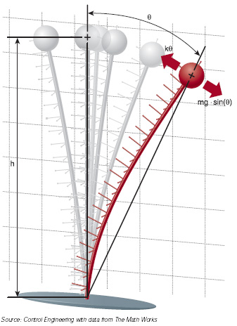

  不管用途是什么,建立模型的诀窍就是把系统的运行状态用一系列的控制方程表示出来,如方程[1]所示。以"倒置的单摆模型"为例,如图所示,在地面上固定一个弹簧,弹簧顶端固定安放一个重物。水平方向的力使该物体在一个弧形范围内来回摆动。
  这个模型的运行状态经过变形可以被应用于多个仿真研究。可以把它看成一个儿童玩具,也可以把它看成某高层建筑物在风中摇晃的缩影。加上一个接头,也可以近似看成是人在迈腿大步行走时腿部的动作。
  无论是哪种情况,基本原理都是相同的。弹簧对物体的弹力和物体自身的重力是相对的。如果将物体和弹簧合起来,看成是一个质心离地面H米,质量为m千克的联合装置,整个装置的运动状态就可以用含有弧度q的方程式表示,如图所示。

  正如这个装置的简化过程一样,这个模型是逼近现实的模拟。假定不存在任何外力影响物体的运动,如摩擦力等,而弹簧对物体的弹力也与角坐标θ完全成比例。另外还要假定,该运动过程是从一个绝对垂直位置开始的(即θ的初始值为零)。
  由于当θ无穷小时,q和sin(θ)的值近似相等。用q替换sin(θ)方程式[2]可以简化成方程式[3],根据式[3]画出关于θ的趋势图,得到一条斜率为-(k- mg)/mh的直线,因此式[3]为关于θ的线性方程。

  角速度变量的θ”是角速度θ的二次导数,t为该物体从初始位置到现在的运动时间,θ'0是物体在外力作用下的初始角速度,A是物体摆动的振幅,ω为振动的频率。A和ω是两个值取决于k,m,g,h和θ'的常量,如等式[5]和等式[6]所示。
  方程式[3]真正的价值在于,通过它可以得到一个θ关于时间的趋势图,根据趋势图,我们可以预测该过程以后的运行状态。这个碰巧是一个只用方程式[3]这种线性方程就可以解决的问题。实际上,对方程式[3]进行求解,我们也可以得到关于θ(t)的表达式,如方程式[4]所显示。
按此在新窗口浏览图片
点位置。弹簧装置在水平外力的作用下,从一个绝对垂直位置开始做弧形运动。该装置的重力mg.sin(θ)和弹簧产生的弹力K下相对且互相平衡。其中常数g和k分别代表重力加速度和弹簧弹力系数。
