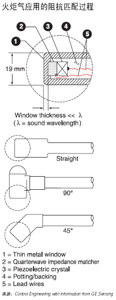

  ■对于典型的火炬气应用(见图),所有的传感器都可以使用1/4波匹配技术,并采用金属外壳对传感器元件进行密封以避免腐蚀性介质对其的损坏。因为声波的发射窗相对于100kHz声波的波长来说很小,所以这一环节的能量损耗也非常小。
  ■对于典型的液体流量测量应用,压电晶体直接被粘结在金属外壳上,而不需要任何的阻抗匹配层。
