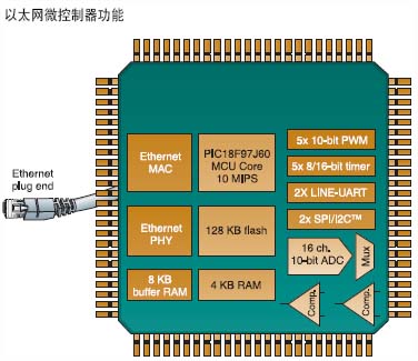

图1:一个单片的以太网微型控制器包含了驱动一台设备中DAQ的所有功能。

  第三种方法,如果你倾向于一种单片机的解决方案,你可以考虑采用最新的低成本8位MCUs,它具有一个片载的媒体访问控制器(MAC)和为内嵌以太网应用进行过优化的物理层设备(PHY)。当你需要将少量信号(I/O)接入以太网网络以便实现监视和控制功能时,使用这种MCUs来进行基于以太网的DAQ子系统设计对于工厂应用是一种很好的选择。这些DAQ子系统的典型特点包括:具备一个以太网接口、具备光隔离的数字量输入通道、模拟量输入通道、继电器和模拟量输出通道。他们还具有类似于RS-232和/或RS-485端口的串行接口。有些模件甚至配备有传感器端口。

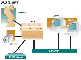

  大多数连接到DAQ系统的传感器子系统都已经集成了某些类型的串行连接,通常是RS-232、RS-485、I2C或者CAN。关于系统运行的信息可以通过这些接口获得。针对不同的应用,你的基于以太网的DAQ系统设计可以象一个基于一片MCU(带有一个片载的以太网控制器)的探测器系统一样简单。这个系统可以与传感器的串行接口进行连接,还可以同各种各样的子系统进行通讯以便获取状态信息。这些数据都可以通过以太网传送出去以便进行进一步的处理和应用。
  另一方面,取决于需要采取的行动,可以使用低速串行接口通过以太网将命令传送给DAQ系统来激活传感器和子系统。自动化工程师还可以使用这种探测器设计来发展出一种基于以太网的DAQ系统,或者把现有的工厂机械设备升级改造为一个基于以太网的DAQ系统,实现监视和上位控制的应用。
按此在新窗口浏览图片
图2:DAQ系统被科学的布置在既可以监视单独的设备,又可以与更高层控制系统通讯的位置。

  今天,市场上有许多从64针到100针封装的8位微处理器,它们还带有128kilobytes的闪存和4kilobytes的SRAM。这些微处理器具有丰富的编码空间来容纳一个TCP/IP堆栈,为你的应用提供WEB服务器功能。与目前市场上提供的多片式以太网相比较,一个集成的单片MCU DAQ系统解决方案可以减少68%的空间需求,并且降低约50%的成本。
