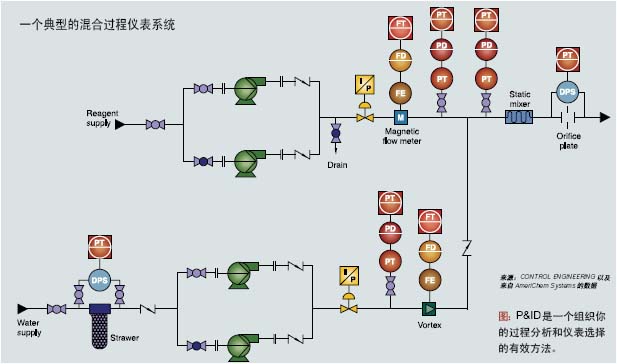

  PID工具条图示了一个简单的流程图和它所支持的设备。我们可以把标题进一步细化,考虑每个设备的安装和用途。一旦每个设备的用途和功能参数被确定了,下一步要做的就是选择一个具体的制造商和产品型号。

过程仪表举例
  这个简单的化学品混合流程图解释了设备选型的基本原则。在此,水被加入到化学试剂中,得到稀释的最终产品。过程条件的改变要求混合比在很窄的区域内变化。所有的流量和压力变送器把测得值转换后传送给PLC,大多数的仪器都会即时显示测得值。
  试剂流经一个泵、一个止回阀,到一个电动-气动控制阀。液体经过电磁流量计,为了保证流体畅通和测量的高精度,液体还需再流经混合点前的压力变送器。
  水先流过一个过滤器,一个差分压力传感器跨接在过滤器两端,用于监控过滤器的状态。如果差分读数超过设定值,报警限就会被触发,说明此时过滤器处的残留物过多。在流过了止回阀和泵之后,一个控制阀会调节流量,以保持试剂的比例。在控制阀后面有一个压力变送器和涡旋流量计,用来测量吞吐量。对于这个不是很关键的测量点,简单且便宜的斡旋传感器足够了。
  在两种成分混合之后,一个压力变送器会监控静态搅拌器之前的混合溶液。在混合液流到存储罐之前,使用一个孔盘和差分压力变送器来测量最终体积。两条供料管道被检验,来确保最终体积的正确性。所有这些因素都由PLC联系起来,然后再调节控制阀,保证体积和稀释比。

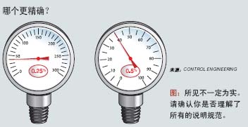

  你的工作是测量管子里的液体压力,例如40psi。你有两个不同区间的压力表:
  表1:0-300psi,3A等级(±0.25%的量程)
  表2:0-100psi,2A等级(±0.5%的量程)
  第一块表比较好,因为他比第二块精确2倍,对么?是的,确实是这样,但是在如下的情况下就不是这样的了。表1在任何一个点可以达到±0.75psi(300的0.25%)而表2可以在任何一个点达到±0.50psi(100的0.5%)。当利用整个区间中精度较高的部分时,一块低精度等级的表会比一块高精度等级的表还要精确。
按此在新窗口浏览图片
  选型的关键是所选设备的工作区间与实际工作压力越接近越好,同时也要考虑到对瞬时尖峰值得保护。只要你能保证瞬时尖峰值不会超过仪表的上限,一块0-50psi 2A等级的表就可以提供更精确的测量值。
  测量的精确度本身只是选型的一个因素,在这个例子中,测量区间也同样重要。
